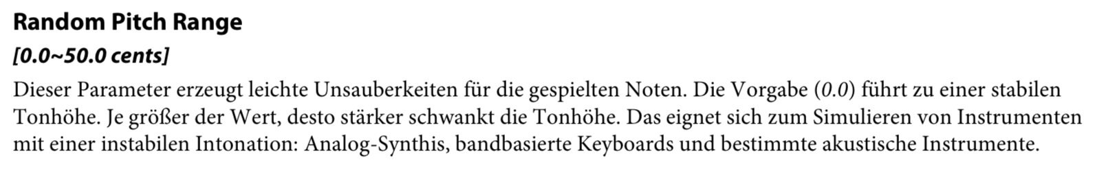

Kleiner Tip:
Ich habe ewig nach einem VCO/Slope/Vintage Parameter gesucht. (Alle VCOs werden leicht gegeneinander verstimmt). Nicht gefunden in der Hardware.
Aber im Editor: Common Pitch - Random. Ca. 10% und es schwebt perfekt
Der Parameter fehlt wohl in Hardware, wird sicher bei dem nächsten Update nachgereicht.
Mmh interessant. Könnte man aber gegebenenfalls mit dem LFO simulieren mit ne Random Wave auf Pitch und Phase routen und LFO Intensität über Notenumber steuern oder Unison und dann Detune. Im Program Setup kann man noch folgendes einstellen:
  • #493
Soweit ich weiß gibt es beim Modwave Unison Spread, Unison Voices, Thickness und Detune , die sind auch alle modulierbar auch von Lfos mit Random Wellenform oder Notenumber.
Ha ...auf die Idee bin icch noch nicht gekommen. Auch das mit dem Random Pitch Range habe ich noch nicht ausprobiert. Bin gerade dabei mich beim Wavestate und Modwave paralell reinzufuchsen.lWiess garnicht was mir mehr gefällt. Egal. :sowhat:
