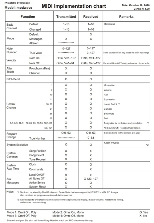

Gibt es beim Modwave eigentlich irgendeine Möglichkeit die vielen Einstellungsmöglichkeiten (Cutoff, Resonanz, Attack, Decay etc.) auch mit Midi zu steuern? Gut, es gibt die sogenannten Mod Knobs und das Mod Wheel. Diesen kann man beliebige Regler (Cutoff, Resonanz, Attack, Decay etc.) zuordnen und diese dann über Midi steuern, aber ist das die einzige Möglichkeit? Was macht man wenn man mehr Parameter über die DAW steuern möchte? Da wäre ja so manch Analogsynthesizer besser ausgestattet.
  • #560
Also ein bisschen mehr als bei den Behringer dinger geht schon.Ich hab mal die MIDI Implemationstabelle mal reingesetzt. Wenn das nciht erlaubt ist bitte Bescheid sagen und wieder löschen. Also ja natürlcih kannst du über Modulationsmatrix und die Standard regler Midi CC Nummern vergeben. Das geht. Beispiel für den OPsix hab ich mir in Ableton eien Bedienoberfläche für den "Mixer"gebastelt.Was nciht ohne weiteres geht ..den Motionsequencer auszulesen.Und auch das Kaosspad ist sehr begrenzt möglich. Das hätte ich ich mir gewünscht zumindest die Notenwerte gesamt Lautsärke Gate und Velocity beim Sequencer.
  • #561
Super! Danke dir!
Das heißt um sagen wir mal die Cut-Off-Frequenz von einer DAW aus zu steuern muss man erst beim Modwave eine Modulationsverknüpfung mit einem Midi-CC anlegen. Dieses Midi-CC kann man dann von einer DAW aus steuern. Bedeutet allerdings, dass man dieses Prozedere für jeden Sound einzeln machen muss oder?
Theoretisch wäre es aber dann auch möglich (ich habe Cubase) sich ein Bedienfeld in der DAW zu basteln um eine Art "Plug-In" zu haben, richtig? Natürlich sind dann nicht alle Parameter möglich, aber so die Wichtigsten einmal. Vorausgesetzt natürlich, dass man im Modwave die Midi-CCs zugewiesen hat.
