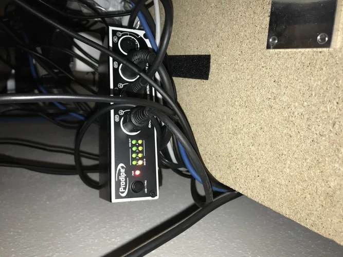

Ich hab Studio One 2, Ich sehe das Interface als 4 Kanäle, aber wenn ich eine auswähle und eine Volca anschließe, der Volca einen Kanal zuweise und dann mit dem passenden Kanal ansteuern will, blinkt der Hub wie wild, aber an der Volca tut sich nichts?

Vlt. steht die Volca nur auf den falschen Midi Kanal eingestellt?

Das mit dem Midikanal ist mir schon klar. Ich benutze es auch als analoge midi clock von meiner TR-8 midi out, das geht wunderbar. Aber wenn es am Computer hängt, sehr ich in Studio von den Hub als vier Geräte, wenn ich dann einem einen midi Kanal zuweise, die von einer Volca belegt ist blinkt das Ding zwar wie verrückt, aber an meiner Volca passiert nichts.
Irgendwo machst du was falsch, ich kann dir nur sagen, wie ich es mache, vielleicht hilft das ja.

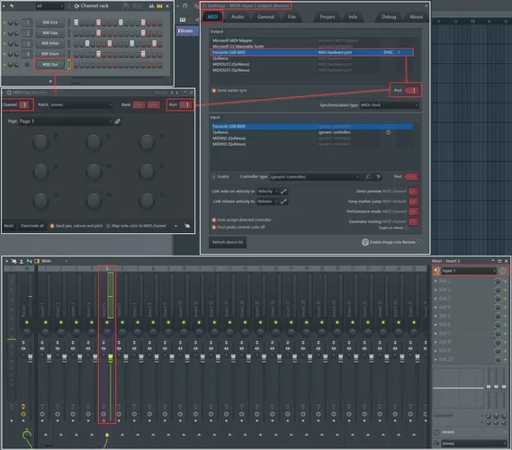

Der Volca ist auf Midi Kanal 3 eingestellt und hängt mit Klinke am Audio Interface (Scarlett 8i18) an Input 1. Das Interface ist per USB-C mit dem PC verbunden. Vom Interface geht ein Midi-Kabel (out) in den Kenton (in) und von dort (out) in den Volca (in).
Die Konfig in FL Studio ist wie in dem Screenshot, wobei ich die entscheidenden Einstellungen mit rot kenntlich gemacht habe. Der Port (hier 1) könnte auch eine andere Zahl sein. Hauptsache Instrument (links) und USB MIDI Treiber (rechts) sind identisch.
Im Mixer unten dann noch dafür sorgen, dass das Audio-Signal in die DAW kommt (hier im Beispiel auf Channel 5).
