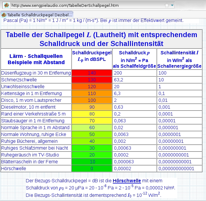

bei der raumakustik versucht man ja neben einem möglichst linearen frequenzgang vor allem eine gleichmäßige nachhallzeit zu bekommen. als ideal wird hier irgendwas zwischen 0,2 und 0,3 sekunden angesehen (möglichst über den kompletten frequenzbereich). in dieser zeit soll ein schallimpuls um 60dB abgesunken sein.
wenn ich jetzt von einer idealen abhörlautstärke von 83dB ausgehe (was bei mir fast nie der fall ist, ich höre meist deutlich leiser ab), dann wären das also 83-60=23 dB.
ich denke nun wird klar worauf ich hinaus will: die 60dB sind für mich eigentlich völlig schnuppe, da mein grundlärmpegel ja schon höher ist. :selfhammer:
sollte ich meine zielvorstellungen dementsprehend korrigieren? lärmpegel (grundrauschen) senken wird schwierig (ich könnte vielleicht mal meinen mac reinigen, dann wird der vielleicht etwas leiser aber viel mehr kann ich ja kaum machen).
richtig oder falscher gedankengang?

30 bis 40 dBSPL sind völlig normal und die Nachhallzeit misst man ja nicht über die vollen 60 dB. Diese Statement findet man recht leicht:
Dieses Abklingen wird üblicherweise über die ersten 10, 20 oder 30 dB gemessen und dann auf den vollen Bereich von 60 dB extrapoliert.

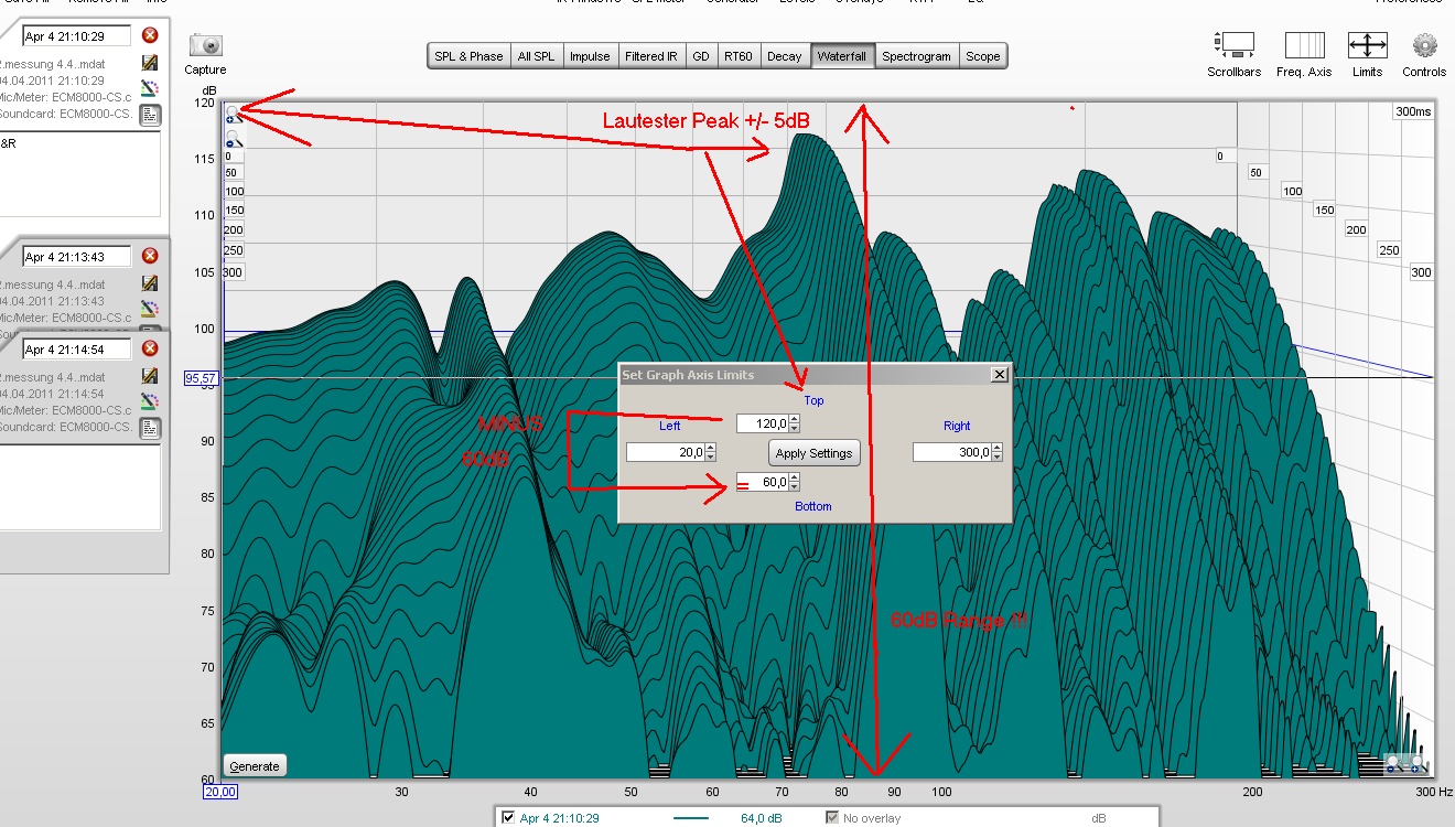

REW ist ja sowas wie der standard zur messung und optimierung der akustik von studios (zumindest im hobbybereich).
hier wird üblicherweise das so genannte "Waterfall" diagramm zur beurteilung herangezogen.
dieses solte nach workshop auf recording.de wie folgt skaliert werden.
auch hier findet man ja die 300 ms und -60 dB.
bei der messung des waterfall diagrams wird doch aber nicht schon nach -20 dB die messung abgebrochen und er rest interpoliert, oder? ich konnte dazu jedenfalls nichts auf der REW website finden (die übrigens recht gut erklärt...).
sind denn dann die ganzen messungen und analysen, die da so auf recording.de erstellt werden nicht für die katz? ich glaube das natürlich nicht - ich denke schon, dass da ne menge guter leute unterwegs sind. aber verstehe immer noch nicht, was die da eigentlich messen. und warum.
(ich habe dasselbe dort natürlich auch schon gefragt - leider bislang ohne befriedigende antwort.)
