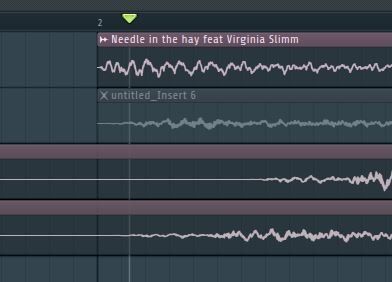

Wet beim MX400 war auf 99 eingestellt. und das mischpult hat das ursignal als send genutzt und das wet signal ging direkt per USB zur DAW
  • #64
Dann wäre das wohl als Send-Effekt eingebunden mit Dry=0 (minimum) und Wet=99 (maximum) im MX400.
Du könntest z.B. mal lange Predelays einstellen wie z.B. 200 ms oder was maximal geht, und vergleichen mit 30 ms Predelay. Eigentlich müsste es dann eine Verschiebung um 170 ms geben.
  • #65
hab ich gemacht.
100ms predelay = 12ms verzögerung in der aufnahme
0ms predelay = 2ms verzögerung in der aufnahme

so wie du es siehst, hat die DAW es aufgenommen.....auch wenn es technisch nicht möglich ist, vielleicht hab ich hier eine temporale verzerrung oder eine sigularität im zimmer, welche die zeit beeinflußt?
  • #68
DAW kann Kompensation machen, die aber auch nicht richtig eingestellt sein kann. Jedenfalls, was die DAW anzeigt, muss nicht stimmen. Außer bei Differenzen – die müssten eigentlich stimmen. Und hier wäre die Frage, warum die Differenz im Lexicon von 100 ms in der DAW als Differenz von 10 ms angezeigt wird. Werden auch tatsächlich Millisekunden angezeigt oder z.B. Ticks als BPM-Unterteiler?

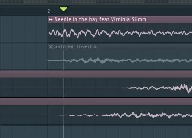

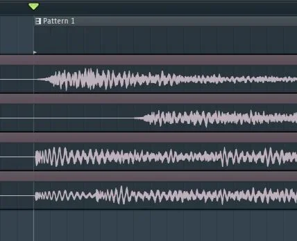

ich glaube es selbst kaum:
100 % wet:
0ms predelay = 1ms verzögerung
50 % wet:
0ms predelay = 0,5ms verzögerung
100ms predelay = 0,5ms verzögerung
sound ist eine einfache snare. plugin latency compensation ist ausgeschaltet, keine sonstigen korrekturen.
  • #70
Werden in der Zeitachse tatsächlich Millisekunden angezeigt? Auf den Bildern kann man es jedenfalls nicht sehen.

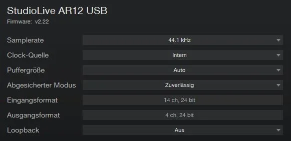

die mixer einstellungen
Puffergröße "Auto"? Dann wird die Latenz bei jedem System-Start automatisch gewählt?
Naja, im Endergebnis wohl Jacke wie Hose, ob selbst eingestellt oder automatisch, sofern es nicht störend auffällt.
Audioaufnahme muss, wie gesagt, sowieso automatisch kompensiert werden. Und im besten Fall ist das dann auch automatisch optimal eingestellt. Die zusätzliche Latenz der aufzunehmenden Hardware-Synthesizer kommt zwar noch hinzu, die kann aber schon auf der MIDI-Ebene kompensiert werden. Das tut man ja schon beim Spielen automatisch. Allerdings hat MIDI auch seine Latenzen. :lol: Am Ende ist es sowieso dann besser mit den Ohren zu entscheiden und gegebenenfalls manuell verschieben, ob MIDI oder Audio – je nachdem.
