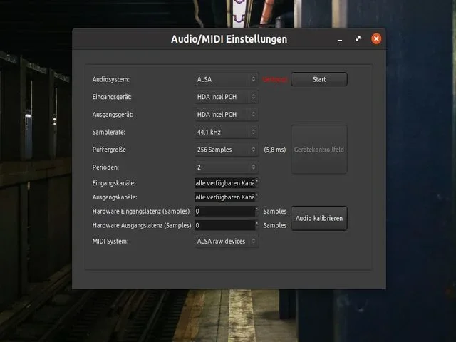

Hallo lieber @SerErries, was meinst du eigentlich mit nach dem Neustart? Wenn ich Ardour starte kommt die Box wie im Foto und da habe ich jetzt Alsa ausgewählt und aus spaß ein paar spuren mit der interen Audio aufegnommen. Geht gut. Starte ich Ardour neu werde ich durch ein kleines Menü geführt um ein neues Projekt anzulegen dann kommt wieder das Fenster (foto) meinst du das??
  • #115
Nein, das wäre ja super wenn das wenigstens kommen würde.
1. Wie schon gesagt bei UbunutStudio wird per default Jack verwendet und da kommt man erstmal überhaupt nicht auf die Idee was anderes zu wählen.
2. Wenn ich dann Ardour starte, dann kommt da das Window, aber eben direkt mit Jack ausgewählt. Das ist wie gesagt der erst start.
3. Wenn ich dann mein Projekt speicher, Ardour schließe, Ardour wieder öffne und das alte Projekt lade, dann ist feierabend. Kein Sound. Dann muß man erstmal finden, wie man den Bildschirm wieder herbekommt und alles wieder einrichten. Das ist schon einfach eigenartig. Kann natürlich eine Eigenart von Ardour 6 sein, was ja noch ganz neu ist und mit sicherheit noch den ein oder anderen Bug hat.
Wenn jack läuft nutzt das $Programm (z. B. Ardour) jack.
Da jack wiederum Alsa als ~Treiber nutzt ist ALSA belegt und somit nicht als Auswahlmöglichkeit in Ardour vorhanden.
ALSA ist der Audio/MIDI Interface ~Treiber.
Wenn man jack anhält - auf "Stop" drückt - nutzt das $Programm (z. B. Ardour) direkt ALSA, dein Audio/MIDI Interface ~Treiber.
New/Open Session Dialog
Das kann ich nicht nachvollziehen. Startest du Ardour mit dem gleichen Soundsystem (ALSA/Jack) wie das vorher gespeicherte Projekt?
Selbst bei anderem Soundsystem (ALSA/Jack) öffnet er das Projekt sofern die selbe Abtastrate eingestellt ist.
Was meinst du mit "Kein Sound. Dann muss man erst mal finden, wie man den Bildschirm wieder herbekommt und alles wieder einrichten."?
Bei mir ist das seit ~15 Jahren so das er das Projekt dann öffnet.
Alle Audio/MIDI Routings speichert das $Programm (z. B. Ardour).
