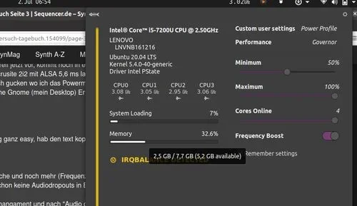

Hallo @khz, mit meinem Ubuntu 20.04 geht jetzt alles ganz prima. Ich greif jetzt vor, kommt noch in einen kleinen Bericht später :)
Hatte Bitwig installiert. Ging out og the box. Mit internem Audio oder Focrusite 2i2 mit ALSA 5,6 ms latenz (das reicht mir).
Beim Arbeiten kamen aber schnell Überlastunsgknackser Dann wollte ich gucken wo ich das Powermanagemt einstellen kann wie der Laptop überhaupt läuft. Da habe ich wirklich nichts gefunden.Kein Tool. Im Netz bin ich auf eine Gnome (mein Desktop) Erweiterung gestoßen "cpu frequenz".
Quelle:
CPU Frequenz Monitor und Tool für Powermangement
Vorher musste ich noch etwas installieren "gnome-shell-extensions" ging ganz easy, hab den text kopiert und in der shell eingefügt.
Quelle:
CPU Frequenz finde ich super. Ich kann da alles einstellen was ich brauche und noch mehr (Frequenz BOOST z.b)
Mein Laptop lief im Stromsparmodus. Also auf High Performance und schon keine Audiodropouts in Bitwig mehr.
Knackserproblem über Kopfhörer immer noch da, also nach Powermangament und nach "Audio drop outs crackling internal AudiocardUbuntu 20.04" im Netz geguckt, 98 % an Beiträgen nicht verstanden, aber alle scheinbar hilfsbereit und bemüht:) ...und dann habe ich einfach rumprobiert.
Auffällig war das ein Tip öfter gelistet war. Es soll ein Eintrag in der alsa-base.conf gemacht werden. So hab ich einfach die Befehel aus dem Netz eingetragen. (den nano Editor kenne ich. Und sudo ist mir auch bekannt, bischen Linux beschätigen muss ja sein sonst würde ich es ja nicht nehmen. Wäre bestimmt bei MAC auch nicht anders. Oder?)
sudo nano /etc/modprobe.d/alsa-base.conf
und am schluss:
options snd-hda-intel power_save=0
eingetragen. Neustart. Knacksen ist weg!!! :)
Aber soooooo einfach und easy wie es sich liest war es jetzt nicht! Die zig Infos im Netz, diese ganzen aufeglisteten Befehlszeile für irgendow in irgendwelchen Systemdatein. Auch war der Eintrag erst im orgianl so:
options snd-hda-intel power_save=0 power_save_controller=N
Da ist mein Laptop beim neustart glatt nur mit 400 hz glaufen ist (fast eingefroren!) . Ich habe dann mit der Zeile rumprobiert und dann ging es mit
options snd-hda-intel power_save=0 und dem händischen Tool "CPU Frequenz" Monitor.
Schlimm war es jetzt nicht (2 Stunden im Netz lesen, war auch interessant. 2 Stunde probieren) aber ein vorinstalliertes Tool wäre sehr schön gewesen. Auffallend fand ich das es meistens Hiweise gab das die CPU Frequenz durch Befehle in der Kommandozeile zu ändern sind. Auf das grafische Tool bin ich erst später gekommen. Finde ich persönlich komfortabler.

Genau - deswege fragte ich nach deinem Desktop. Das wäre das einfachste. :-) Wobei es das "cpu frequenz" nur für Gnome gibt IMHO.
Gnome ist wesentlich Leistungshungriger als z. B. XFCE4 (das nehme ich gerne für eine LAW).
Andere Desktops haben evt. auch ein Programm dafür, unter XFCE4 hatte ich nur eins gefunden was nur die Frequenz anzeigt, man aber nichts ändern kann. ^^
Direkter Eintrag in dem File mit dem Terminal ist immer möglich und - wenn man sich daran gewöhnt hat - auch einfacher (kein zusätzliches Programm). Aber ein extra Programm dafür wäre für Neueinsteiger bestimmt schöner. .... :-D
Mit der Zeit wirst du aber DIE MACHT des Terminals und das direkte editieren der Files lieben lernen - schnell, einfach, transparent allgemeingültig dokumentiert und logisch und so, nix Kristallkugel.exe.
@Knackser Dein erster Hack \o/
(Mit einer andern Distribution/Desktop kann es sein das du dieses Problem gar nicht gehabt hättest, aber evt. ein anderes. ;-) )
@5,6 ms Focrusite 2i2 ist für LAW dein Interface, internem Audio für Alltag.
Du könntest mit dem realtimeconfigquickscan und einem anderem Desktop (z. B. XFCE4 statt Gnome) verbessern, aber das Eilt nicht. RT Kernel ist auch nie verkehrt ... lese dir mal das "Debian install >> LAW" (Signatur) durch - alles optional.
