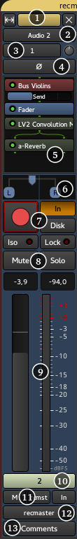

Dann starte ich Ardour wieder und wähle einfach mein Projekt aus. Das Projekt wird geladen, alles fein, aber es ist nichts mehr zu hören. Das was vor dem neustart von Ardour grade eben alles noch ging, geht jetzt nicht mehr. Nichts mehr zu hören, obwohl der Miditrack weiterhin die Midi Informationen bekommt, und auch auf der Spur angeblich Audio ausgabe ist. Aber auf dem Mastertrack ist absolut nix - geht nichts mehr.
Recording options
The most noticeable button here is the Record Enable one, with a red circle. When enabled, next time the Global record will be armed and playback started, everything that comes from the input of the track will be recorded. Right clicking a disabled record button allows to enable Rec-Safe, thus protecting the track against accidental recording.
The buttons on the right, In and Disk, show what the user is listening to by lighting up, between the Input and the actual content of the playlist on Disk.
They also allow to override the automatic switching by pressing them to lock one source or the other to be what the user is hearing.
The Ardour Manual - Recording options

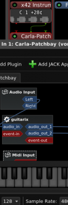

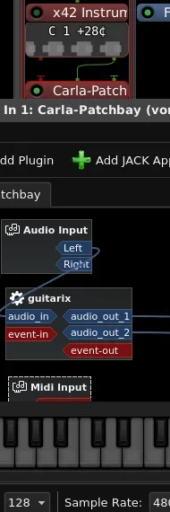

Sind die beiden "In" (Line input) and "Disk" (Festplatte) Schalter/Mode aktiv/an?
Audio (JACK) connections window
Und noch Carla Patchbay

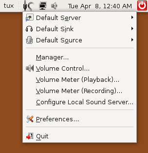

Pulseaudio ist der multimedia Soundserver - leider!
Funktionsweise
PulseAudio basiert auf zwei grundlegenden Prinzipien:
  • Alle Audioströme werden durch den PulseAudio-Daemon (Soundserver) geleitet.
  • Ausschließlich der PulseAudio-Daemon selbst greift auf die Hardware-Soundschnittstelle (Software-Abstraktion der physischen Soundhardware) des Systems zu, auf dem er läuft.
Die meisten Programme können direkt mit PulseAudio kommunizieren:
Soundquelle → PulseAudio → ALSA-Treiber → Hardware
Wenige Programme können nicht mit PulseAudio kommunizieren:
Soundquelle → ALSA → PulseAudio → ALSA-Treiber → Hardware
PulseAudio ist auch netzwerkfähig:
Soundquelle → PulseAudio → Netzwerk → PulseAudio → ALSA-Treiber → Hardware

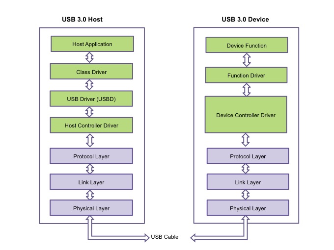

Die "alten" realen Audio/MIDI-Interface's - PCI/PCIe-Karten mit einem ALSA-Treiber - senden und empfangen die Daten byteweise.
USB class compliant Audio-/MIDI-Interface's senden und empfangen die Daten aufgrund der USB-Technologie blockweise.
USB überträgt die Audio/MIDI-Daten (zuverlässig?) über wie viele Schichten?

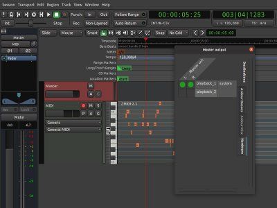

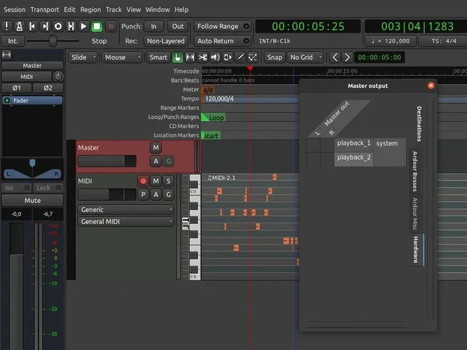

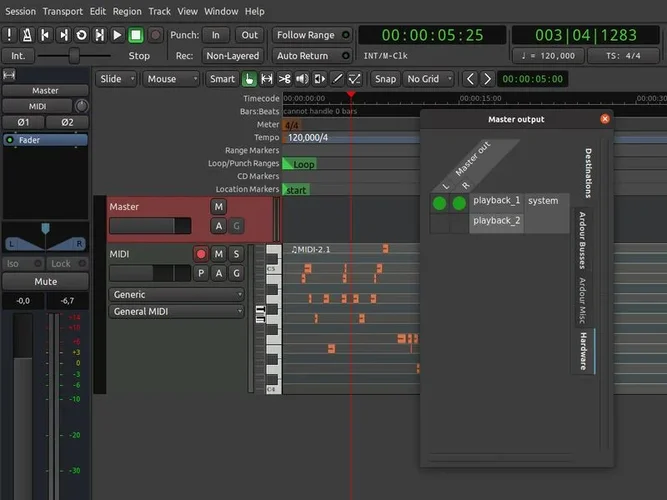

Moin @SerErris,
ich hatte ein falsches Ardour installiert (Version 5.12) jetzt habe ich Ardour6 und das gleiche Problem!!!. Nach dem Neustart von Ardour6
sehe ich im Master das Sound von meiner SimpleSynth spur kommt aber höre nichts.
Dann habe ich auf den Master rechte Maustaste geklickt und bin da in ein für mich verwirrendes Bussystem gekommen. Bei Playback im Master out (Hardware) war nichts aktiviert.
Da hab ich dann links und rechts angeklickt.
Dann ging es !!!!
Abgespeichert und Neustart. Geht :)
Bei Ardour 5.12 (der vorherigen Version die hat Ubuntu 20.04 dabei) muss ich das nicht machen. Da ist nach dem Neustart alles verknüpft. vielleicht ein Bug? Ardour6 ist ja sehr neu....
