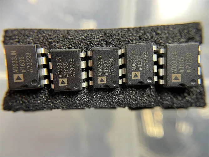

Ich habe aus alten Tagen noch fünf AD633JN (leider kein SMD). Würde sie für 3 Euro pro Stück verkaufen. Wer Interesse
hat, einfach eine PN schicken. First Come ...

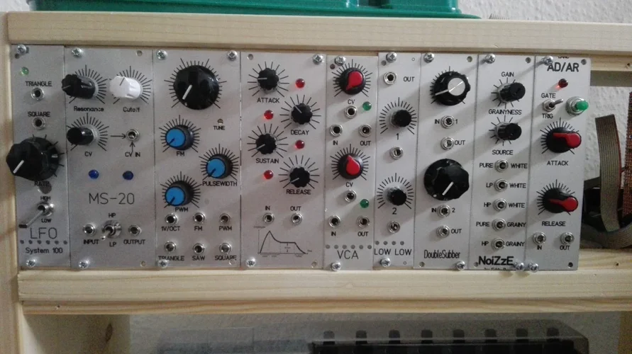

@JS-Sound das ist z.B. mein Rack, ist alles selbstgebaut, Rack, Module, Panels... das Bild ist aber nicht aktuell, mittlerweile sind beide Reihen fast voll. Ich hab dann aber auch etwas gecheatet und einige Bausätze gebastelt. Du kannst mir wenn du magst auch mal privat schreiben, ich hab bestimmt noch einige Baupläne, Schmematics usw. für dich.

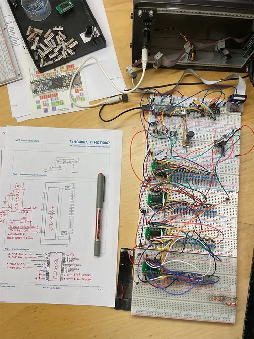

Designstudie 64 Step-Sequenzer. Jeder Step enthält einen Schiebeschalter, mit dem man die Anzahl der Gate-Impulse pro Step einstellen kann (kein
Gate, 1x, 2x und 4x). Mittels des Encoder kann ein Kanal direkt angefahren werden. Mit einem Druck auf den Encoder-Button springt der Zähler auf
Kanal 1. Ein Keypad folgt noch, mit dem man Anfang und Ende der Sequenz festlegen kann. Und natürlich 64 Potis, an deren Schleifer jeweils die
Spannung abgegriffen wird.
Der Teensy erzeugt mit jedem externen Interrupt einen Impuls bis max. 64. Dieser wird als binäre 6 Bit Adresse für die Multiplexer-ICs ausgegeben.
(die unteren 4 Bit auf die vier Adressleitungen der 74HCT4067 = 16 Steps, die oberen beiden Bits steuern einen 74HCT4052, der an seinen vier Ausgängen
die Enable-Pins der vier 4067 scharf schaltet. Also 4 x 16 = 64.)
Vorbild (08':30", der Sequenzer im Hintergrund) -> Chris Franke
Mir graut vor der Verdrahtung ...

dann braucht es nur noch wenige Iterationen bis du dafür ne Frontplatte in Größe der Chinesischen Mauer benötigst.
Damit wäre es der erste Sequenzer, der vom Weltraum aus zu sehen ist!!! :cool: Ich werde in der Tat eine komplette
19"-Front nur mit den 64 Kanälen belegen. Der steuernde Teil kommt hinter eine separate Frontplatte (Auch weil
es eine eigene Clock braucht, die doppelten und vierfachen Takt erzeugt). Ich freu mich wie ein junges Schnitzel
auf das Ergebnis ...

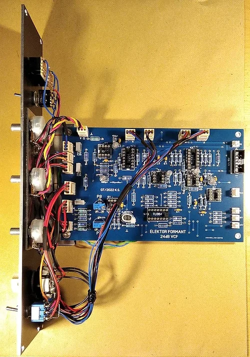

Verkabelung abgeschlossen + nun Chips rein + Spannung auf die Platine.......
