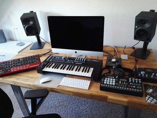

1. Kein Platz mehr aufm Tisch
2.....
Also geht es auch um Platz ? Dann fällt der JD-Xa ja raus. Kleiner wie ein Blofeld Desktop geht´s wirklich nicht und schöne Sounds kann der auch, sogar in Richtung analog und hat ein super Preis-Leistungsverhältnis. Und der hat auch eine mächtige Mod-Matrix ! - Bedienung hast Du recht, wobei man sich auch dran gewöhnen kann.
  • #120
Sulitjelma schrieb:
2.....
Also geht es auch um Platz ? Dann fällt der JD-Xa ja raus. Kleiner wie ein Blofeld Desktop geht´s wirklich nicht und schöne Sounds kann der auch, sogar in Richtung analog und hat ein Bedienung hast Du recht, wobei man sich auch dran gewöhnen kann.
Ja, leider nixe platz mehr:
Der Blofeld, immer wenn ich was drüber lese, les ich nix gutes. Damals als er rauskam hat er auch etliche Bugs und irgendwo ist mir die Bedienung schon wichtig.
Ich denk ein TI2 wäre wirklich noch am sinnvollsten, den Prophet eher später, aber irgendwie auch noch...
