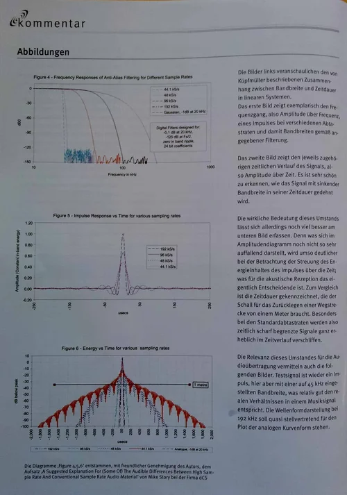

ich beende an dieser stelle meinen diskurs.
jeder soll für sich selbst entscheiden, und wer noch wissen möchte ob oder warum eine höhere samplingrate einen sinn ergibt, sollte sich das scan anschaunen aus dem 9seitigen artikel.
zugeben nur ein kleiner teil, aber dieser erklärt schön dass warum, denn zeitverlauf.
der scan ist leider von schlechter qualität, entschuldigt bitte.

jeder soll für sich selbst entscheiden, und wer noch wissen möchte warum eine hohere samplingrate einen sinn ergibt, sollte sich die scans anschaunen aus dem 9seitigen artikel.
zugeben nur ein kleiner teil, aber dieser erklärt schön dass warum.
die scanns sind leider nicht geordnet und von schlechter qualität, entschuldigt bitte.
für mich liest sich das wie gefährliches halbwissen, irgendwie zusammengeklebt um irgendetwas auszusagen. was genau, lässt sich von diesen drei seiten nicht genau erschließen. vielleicht ergibt das ganze ja auf den gesamten 9 seiten dann einen sinn? worauf will der autor mit diesen plots hinaus? erklärt er das auch mal?
Und was zeigt der Text, außer das der Autor ein Depp ist, der die Grundlagen der Nachrichtentechnik nicht begriffen hat?
Genau so einen pseudowissenschaftlichen Unfug erwarte ich von diesem Dampfplaudermagazin.
Wenn du solche Schaumschläger gerne liest, sei dir das unbenommen - aber bitte versuche nicht, das als wissenschaftlicher als den "Wachturm" darzustellen.
