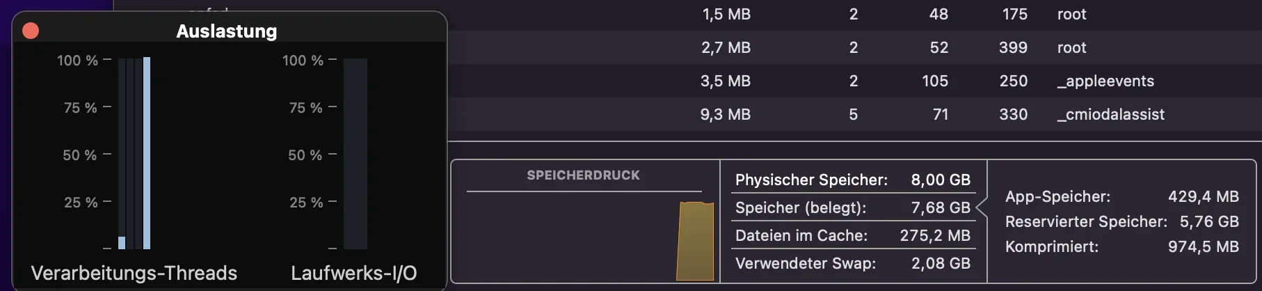

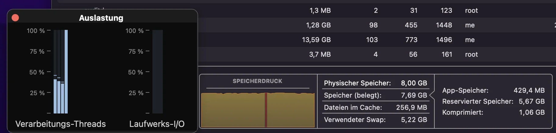

Ich habe gerade mal für Spaß mit meinem MacBook Air M1 der nur 8GB hat, eine Omnisphere-Instanz in Logic geöffnet, diese mit 7 Instrumenten beladen, darunter auch drei Keyscape Instrumente. Nach Einspielen weniger Stimmen pro Spur war das Teil bei Buffer 128 bereits am kotzen und kaum vernünftig nutzbar. Soviel dazu. Der Swap war wie erwartet natürlich gefüllt, die Omnisphere-Instanz benötigte ca. 7GB, streamt aber auch selbst parallel zum existierenden Swap. Zaubern kann der M1 also auch nicht und beurteilen, wie gesund das ist, ständig im Swap zu hängen, kann niemand mangels Langzeiterfahrung.
Nebenbei sah es bei der Ableton Live Beta nicht anders aus.

Hier mal der Vergleich:
Omnisphere2/Keyscape mit einer Instanz mit 8 Instrumenten, es knackst immer mal wieder und ist im Prinzip so nicht nutzbar.
Omnisphere2/Keyscape mit 8 Instanzen, aber den gleichen Instrumenten. Es läuft besser aber trotzdem nicht wirklich brauchbar. Logic verteilt aber zumindest auf mehr Cores. Der Swap war da gerade sehr groß, wurde aber nachher wieder kleiner, blieb aber größer wie bei der Nutzung einer Instanz.

Hast du versucht das Ganze unter Zuschaltung aller CPU-Kerne/Threads durchzuführen?
Sprich 8 statt 4.
Sprich 8 statt 4.
Ja, das habe ich eben dann auch noch getestet und das läuft besser, ich würde fast sagen brauchbar. Ich hatte bisher das auf "Automatisch" stehen, da es auch empfohlen wird. Offensichtlich scheint diese Einstellung für Logic mit Omnisphere weniger empfehlenswert zu sein.
