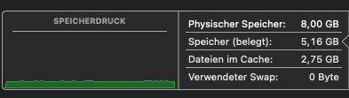

Nach den ganzen 8 vs 16 GB Vergleichen hab ich mich für 8 GB entschieden, was vermutlich keine gute Idee war. Was mich verwirrt, dass der Speicher schon 4 GB belegt hat, ohne dass irgendein Program gestartet ist, siehe Bild. Ist das normal?
Wenn ich dann Live 10 und Safari mit 5 Taps habe, dann komme ich schon über 6 von 8 GB. Bin da etwa baff...

Vielleicht hättest du schon Programme gestartet und der Speicher wurde noch nicht freigegeben. Ist das direkt nach dem Booten?
Vielen Dank für deine Rückmeldung! Nein, neu gestartet hab ich das Book nicht, nur alle Probleme beendet. In Aktivitätsanzeiger ist auch kein Problem aktiv. Ich Boote es aber später neu und guck was sich ändert. Normal ist das sicherlich nicht.

das darf man nicht mehr so linear betrachten wie man das früher gemacht hat. Die Speicherverwaltung hat sich grundlegend verändert.
Schau auf den Speicherdruck und verwendeten Swap.
Wenn er Speicherdruck sehr hoch(rot) ist, ist das schlecht. Ist er niedrig (grün) ist alles super.
Deine Zahlen sind normal.

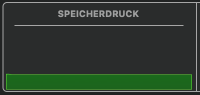

@siebenachtel Danke für die Info. Dann scheint das normal zu sein... Nach neuem Boot hab ich von Anfang an direkt 4 oder 5 GB belegt. Glückwunscherweise verwende ich keine Software mit fetten Samples Libraries.
@verstärker: Bei mir so aus, also ok?! Trotzdem frag ich Apple wie das zustande kommt, würd mich interessieren.
ja das ist doch einwandfrei. Frag ruhig bei Apple, aber glaub nicht nicht das du eine fachlich versierte Antwort bekommst. Wenn du zufällig Glück hast und jemanden erwischt der sowas weiß dann ja...
P.S. ich heiss verstaerker

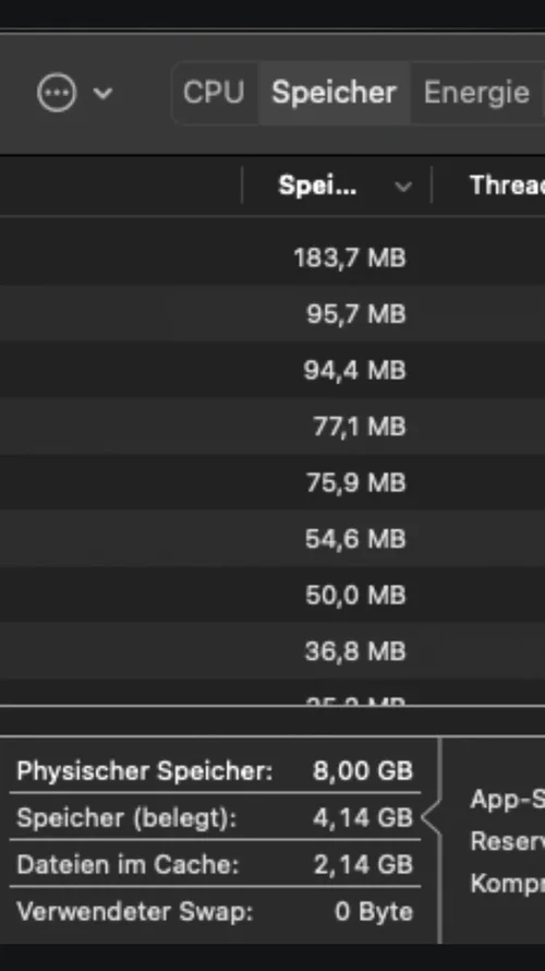

Hab jetzt Apple wegen dem Speicher kontaktiert. Leider würde meine Frage nicht beantwortet, die wollten statesen mein 4 Tage alten Book komplett neu installieren. Gut, ich gehe davon aus, dass das mit dem Speicher normal ist...
Bei mir mit 16GB sieht es nach dem Start genauso aus, wie bei dir, nur das oben eine 16 steht. Denke also auch, dass das normal ist.
Kann man da optimieren,wie bei Windows, Hintergrundbilder abschalten, keine Sounds usw
@Teschnertron super, viele Dank für die Info! Scheint also normal zusein. Hätte mir eine eindeutige Antwort von Apfel gewünscht, aber jut....
