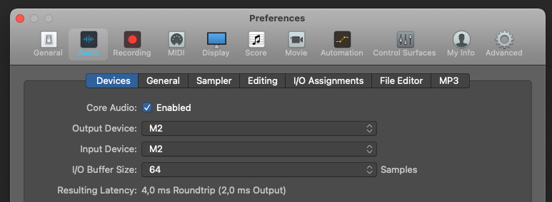

Fuck yeah! Für Motu M2 und M4 gibt es jetzt native Treiber für M1-Macs. Downloading now ...
Wenn jetzt noch Novation in die Pötte kommt und das Logic-Add-on für das Launchkey MK3 mit dem M1 verkompatibelt, ist der letzte Umzugskarton für mich ausgepackt :supi:

Geil, 4 ms I/O-Latenz bei einem 64er Buffer ...
... und endlich wieder Loop-Back-Recording sowie Lautstärkeregelung per Mac-Tastatur :supi:
