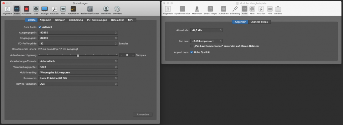

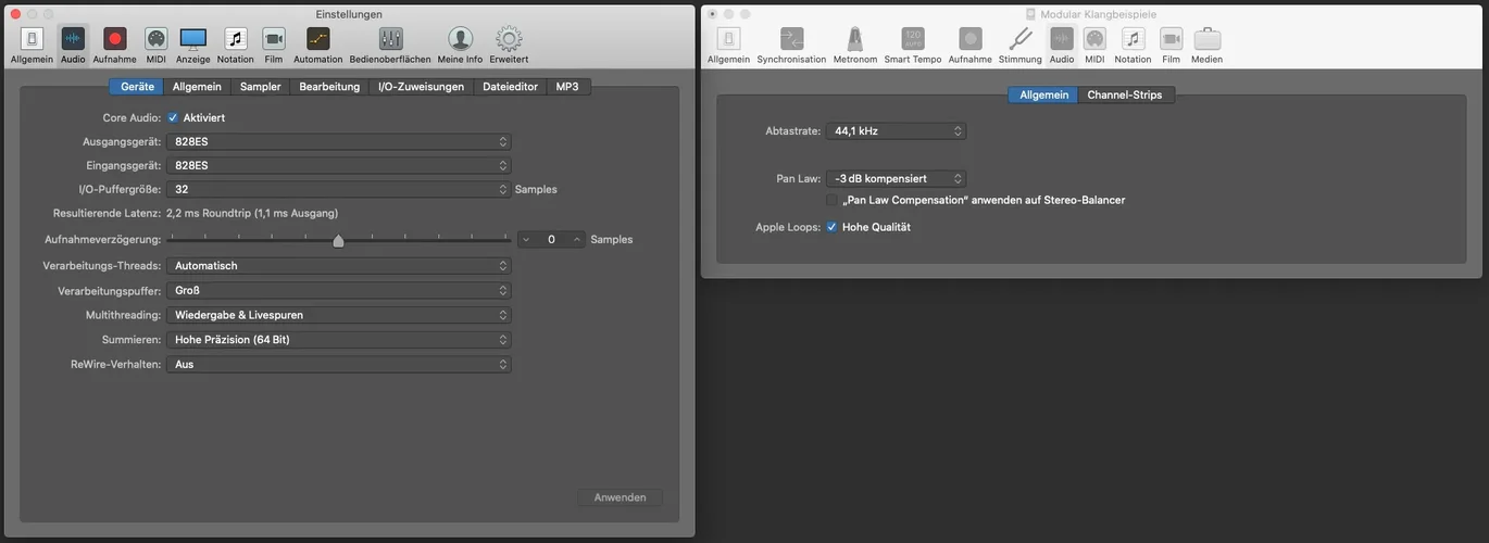

Zum Vergleich mein Motu 828ES über Thunderbolt am Mac Pro (Ende 2013), 4-Kern, macOS Catalina 10.15.7:
Der Unterschied zwischen Thunderbolt 1 und 3 ist also offensichtlich marginal.
In der Praxis ist entscheidend, ob die CPU mit der Puffergröße 32 zurechtkommt.
Das macht auch keinen Unterschied ob’s Thunderbolt 1, 2 oder 3 ist. Die Anbindung ist PCIe. Der Rest ist lediglich Bandbreite. Und dafür würde schon die von USB2 locker ausreichen.
Ob USB4 da genauso direkt ab PCIe ran kommt bzw. Direct Memory Access besitzt weiß ich gar nicht. Müsste mich wie immer erstmal schlau machen.
Mir kommt es allerdings echt so vor, als würden die TB-Treiber wirklich weniger CPU Last erzeugen. Allerdings muss man auch hier wieder beachten, das mein altes UMC nur im Class-Compliant Modus lief. Also ohne echte highspeed Treiber seitens Behringer.
Und wenn man sich jetzt die Motus M1 und M2 ansieht, scheinen die mit USB auch grandios gut zu funktionieren. Die sind auch nicht weniger schnell möchte ich mal behaupten. Wenn dann nur marginal.
Man müsste einmal raus bekommen wie man genau die CPU Last vergleichen und messen kann. Dann könnte man da mehr zu sagen. Aktuell wäre ich allerdings der Meinung es fällt nicht so sonderlich groß ins Gewicht. Wenn dann nur ein wenig und ob das am Ende Sinn macht wegen so ein bisschen irgendwas das Interface zu wechseln glaub ich auch nicht.
Wie auch immer, das Quantum 2626 ist auf jeden Fall mal kein Griff ins Klo.

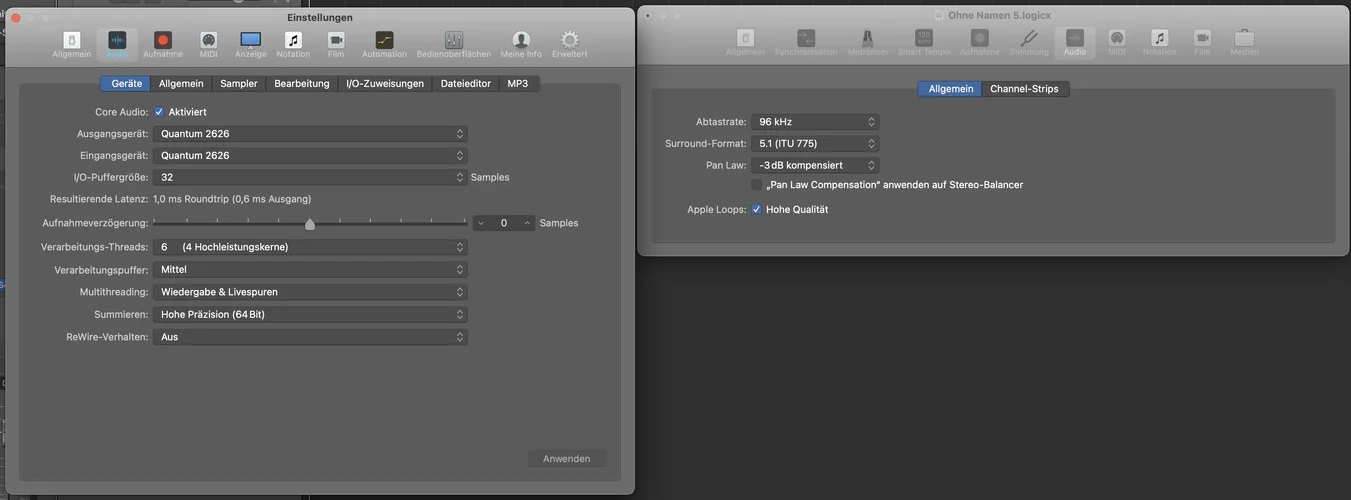

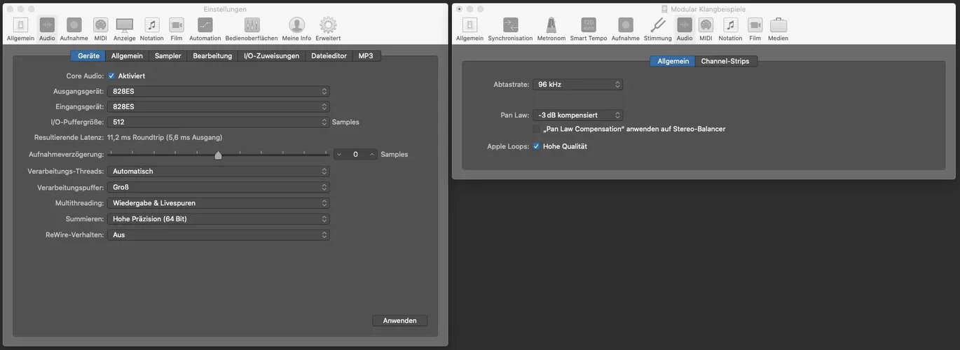

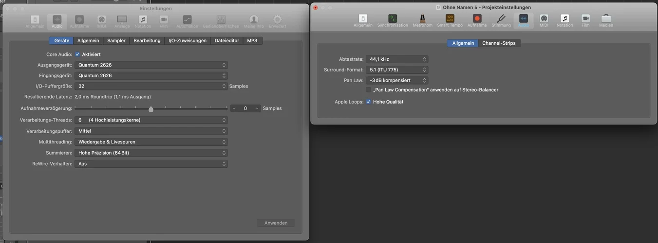

Zur oben genannten Motu 828ES: Da habe ich hier auf nem iMac 2017 i7 einen Roundtrip von 3,3 ms, allerdings auf 44 KHz (was ich immer noch als ausreichend im Kontext Homestudio empfinde). 96 KHz geht bei mir in der Praxis nicht, da so nicht alle Ein- und Ausgänge meiner ADAT-Erweiterung simultan nutzbar wären...
  • #82
Das Quantum macht 3,4ms RT bei 44.1kHz und 64 Samples Buffer.
Das ES ist im Prinzip genauso schnell, wenn man es an Thunderbolt betreibt.
