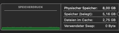

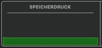

Zurück zum Thema RAM: Ich hab die Aktivitätsanzeige vielleicht zweimal im Jahr offen, wenn irgendein Dienst mal wieder Amok läuft. Warum lässt du dir deinen neuen Mac von sowas versauen? Wenn du irgendwann Dropouts im Audio haben solltest, kannst du dich immer noch aufregen.
Es gibt gefühlt eine Million Artikel und Videos zu diesem Thema. Und um mein abschließendes Fazit direkt vorweg zu nehmen, du brauchst definitiv 16GB RAM.
Es gibt diverse Performance-Tests, die ganz genau ergeben, dass bei den neuen Macs 8 GB vollkommen ausreichen und 16 GB genau nichts bringen. Das gilt auch für Musikproduktion.
