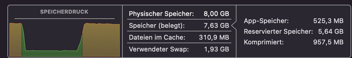

@Moogulator hat das schon gut beschrieben. Es gibt noch keine Langzeiterfahrungen, Performance-Tests die im Moment von irgendwelchen YT-Influenzern gemacht werden, sind oft eher praxisfremd. Ausserdem sind auch Musik-Anwendungen, Arbeitsweisen ziemlich unterschiedlich, so dass eine Erfahrung von Anwender A nicht unbedingt auf Anwender B zu übertragen ist. Dass Samples auf einem Intel-Mac genauso viel Platz benötigen als auf einem M1-Mac ist hoffentlich doch ausser Frage oder?
Ich habe gerade mal für Spaß mit meinem MacBook Air M1 der nur 8GB hat, eine Omnisphere-Instanz in Logic geöffnet, diese mit 7 Instrumenten beladen, darunter auch drei Keyscape Instrumente. Nach Einspielen weniger Stimmen pro Spur war das Teil bei Buffer 128 bereits am kotzen und kaum vernünftig nutzbar. Soviel dazu. Der Swap war wie erwartet natürlich gefüllt, die Omnisphere-Instanz benötigte ca. 7GB, streamt aber auch selbst parallel zum existierenden Swap. Zaubern kann der M1 also auch nicht und beurteilen, wie gesund das ist, ständig im Swap zu hängen, kann niemand mangels Langzeiterfahrung.
Nebenbei sah es bei der Ableton Live Beta nicht anders aus.

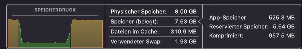

Ich habe gerade mal für Spaß mit meinem MacBook Air M1 der nur 8GB hat, eine Omnisphere-Instanz in Logic geöffnet, diese mit 7 Instrumenten beladen, darunter auch drei Keyscape Instrumente. Nach Einspielen weniger Stimmen pro Spur war das Teil bei Buffer 128 bereits am kotzen und kaum vernünftig nutzbar. Soviel dazu. Der Swap war wie erwartet natürlich gefüllt, die Omnisphere-Instanz benötigte ca. 7GB, streamt aber auch selbst parallel zum existierenden Swap. Zaubern kann der M1 also auch nicht und zum Beurteilen, wie gesund das ist, ständig im Swap zu hängen, kann niemand mangels Langzeiterfahrung wirklich beurteilen.
Da bin ich jetzt schon etwas überrascht. Liegt anscheinend nicht unbedingt an der Größe des Swap sondern wie viel gleichzeitig gelesen werden müssen? Ich hatte YT-Video gesehen, da war der Swap 30 GB groß und erst dann war dicht.
  • #78
Und jetzt mal das gleiche Experiment auf einem vergleichbaren PC.
Ach so, ja. Das wird gar nicht gehen. Nicht im Ansatz. Wie lustig. 🤣

Wurde das auch im MultiCore berechnet oder nur auf einem CPU Kern? Da du ja alles in eine Omnisphere Instanz gelegt hast, muss ja Omnisphere für die MultiCore Unterstützung sorgen. Hab ich bisher nie drauf geachtet, daher die Nachfrage.
Ein Core ist auf Maximalauschlag, ein zweiter bei ca. 15-20%. Zu knacksen beginnt es auch erst wenn die Samples komplett geladen sind und nicht nur die ersten Preview-Samples, also da wo der Swap genutzt wird.
Ich habe ja auch einen aktuellen Intel iMac 8-Core / 64GB und der spielt sauber ab, auch während der Ladephase. Da hängt auch nur ein Thread auf 75%.
