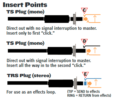

falls du glaubst du könntest nur über die 8 busse am rechner aufnehmen, das ist nicht der fall: man kann bei diesen mischpult-design die insert-buchsen dafür benutzen, alle mono-kanäle alle einzeln auch wieder rauszuschicken.
Das mit den Doppel-Abgriffs-Inserts war mir neu. Danke für den Tipp.

Entweder Mix-B oder Subgroup oder Aux oder Channel-Insert? Prinzipiell sollen die Direct-Outs ans ADAT, d.h. alles was ich über externes Gear, wie den Heat digitialisiere, spart nen Adat-Eingang.
