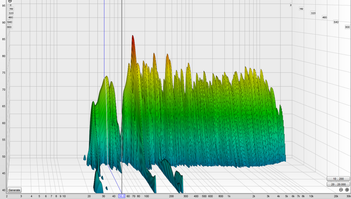

ich bin vor ca. einem Jahr in unseren Kellerraum gezogen und hab da jetzt mein kleines "Studio". Sprich ich habe ein Drittel des Raums freigeräumt, wo jetzt Schreibtisch, Monitore und Equipment stehen. 2/3 des Raum ist gefüllt mir vollgepackten Regalen.
Ich habe bewußt die die Wände neben dem Schreibtisch blank gelassen, um hier irgendwann Absorber anzubringen. Hinter dem Schreibtisch in eine weitere noch blanke Wand mit einem kleinen Kellerfenster. Die Monitore haben nach hinten einen Abstand von ca. 40 cm, der linke ca. 60cm und der recht ca. 50cm. Beim Messen ist mir natürlich aufgefallen, dass ich nicht mittig vom Raum bin. Das muss ich noch beheben.

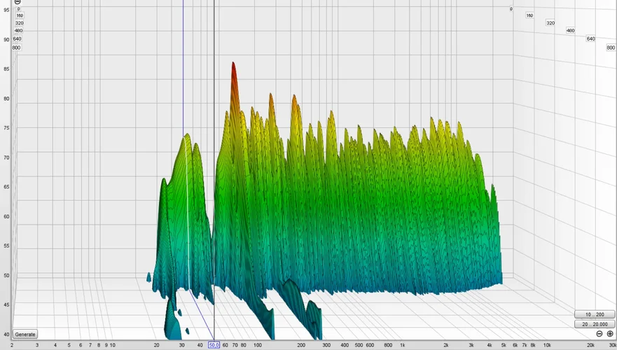

Ich habe nun (ohne Mittig zu sein) mit REW und einem kalibrierten UMIK-1 erste Messungen durchgeführt. Linke Box, rechte Box beide zusammen. Gemessen habe ich an der Spitze des Stereodreiecks. Die Ergebnisse sind für alle Messungen recht ähnlich.
Hier das Ergebnis:
Unverkennbar sind hier Spitzen bei 130 Hz, 260/270 Hz und im Subbass-Bereich. Sowie eine Senke zwischen 75 Hz und 90 Hz. Der Rest sieht eigentlich gar nicht so schlecht aus.
Jetzt stellt sich natürlich die Frage, was tue ich jetzt dagegen. Breitbandabsorber würden die Problemstellen ja nur verkleinern.
Kann mir dabei jemand helfen?

du hast auch etwas leise gemessen, was bei dem Peak bei 130 Hz aber irgendwie verständlich ist. Wirklich Gedanken machen würde ich mir um die Senke bei 70-90 Hz. Da ist schon extrem.
Was hast du für Monitore? Können die nicht unter 50 Hz?
das was Arnte sagt...

Ich bin nach einer Anleitung vorgegangen. Pinkes Rauschen auf -20 dBFS und dann mit dem SPL Meter auf 75 dB....falsch?
Wie laut es am Eingang ist, ist egal. Es soll nur nicht zerren. Geh mal auf ca. 85 dB gemessen mit SPL Meter.
Frag mich auch, warum das ab 5-6 kHz so abkackt.

Bei Kellerraum sind Raummoden und SBIR vorprogrammiert.
Es sieht für mich so aus, als ob das Grundproblem bei 30-35Hz liegt und sich auf 60-70hz und 120-140hz auswirkt. Es sieht in den Nachhallzeiten noch normal aus, das wird sich mit mehr Pegel ändern.
Ich würde hier nach "Lehrbuch" vorgehen und auch mal schauen, ob sich deine Messung mit den Ergebnissen aus einem Raummodenrechner deckt. Es gibt Tools, die dir dann auch die beste Aufstellung zeigen.

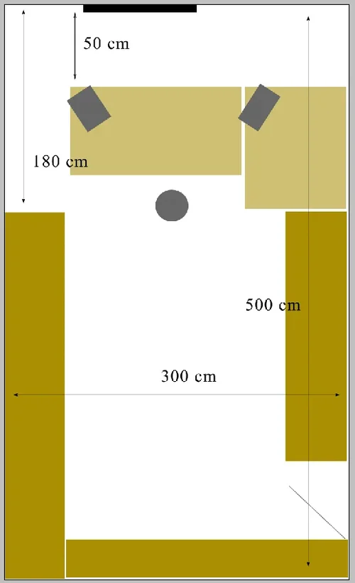

Ich habe mal ganz grob den Raum aufgezeichnet. Wenn ich 50x50 Bassfallen in die Ecken packe komme ich nicht mehr zum Fenster ;-)
Im Moment stehen die Monitore noch auf dem Schreibtisch. Ich will aber noch ein wenig von der Wand wegrücken und die Monitore auf Ständern hinter dem Schreibtisch platzieren.
Also Monitore hinter dem Schreibtisch macht keinen Sinn. Dafür ist der Raum zu klein. Mit nem gescheiten Abhördreieck und 50cm Bassfallen funktioniert das platztechnisch nicht. Also müssen sie auf dem Schreibtisch bleiben. Da wackelt auch nix, sollte also kein so großes Problem sein.

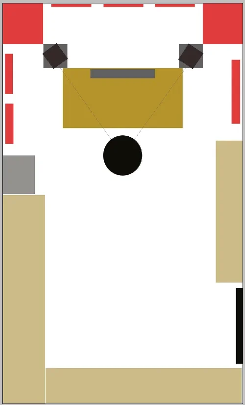

So, ich habe jetzt mal einen Plan gemacht, wie ich den Raum optimieren könnte. Abhörposition ist bei ca. 38%. In den Ecken raumhoch 50x50cm Bassfallen. An der linken Seite 10 cm dicke Absorber. 50 cm breit und ca. 180 cm hoch. an der rechten Seite ein 80cm breiter und 100 cm hoher Absorber (da kommt wahrscheinlich noch ein Schreibtisch hin). Hinter den Schreibtisch unter dem kleinen Fenster 3 5 * 50 cm Absorber. Material wird Steinwolle.
Klingt das für euch nach einem vernünftigen Plan?

Schaut vernünftig aus, aber erwarte keine Wunder.
Die Bassfallen wuerde ich dann 45° drehen.

Oh, okay. Was siehst du kritisch? Bzw. was würdest du anders machen?
Die Sidepanels sind auf jeden Fall gut. Bei Traps muss man testen wieviel es bringt. Die wirken hauptsächlich in der Zeitdomäne, d.h. der Frequenzgang wird grob so bleiben. Wahrscheinlich werden die Moden etwas breiter und insgesamt ausgeglichener. Die Panels hinterm Tisch wuerde ich erstmal weglassen. Koennen aber auch positiv sein.

Ich wuerd erstmal langsam anfangen und immer messen. Dicke Absorber in den Kanten / Ecken oben helfen sicher auch. Direkt an der Decke hilft eher nur gegen die Erstreflexion.

Das meisten bringen tatsächlich die Ecken und dabei größtmöglich dimensionieren. D.h. nicht die Vierecke drehen, sondern gleich Dreieckige Form wählen für mehr Masse.
Es ist zwar so, das bei Luft hinterm Absorber, der Absorber doppelt wirkt, was aber im Bass etwas problematisch ist, da sich dieser um ein Hindernis beugt, weshalb es anzuraten ist die Absorber soweit es geht in die Ecke zu stellen. Es ist die Masse, die wirkt!
Die seitlichen und DeckenAbsorber können aber in ihrer Leistung gesteigert werden, wenn sie etwas von der Wand abstehen.
