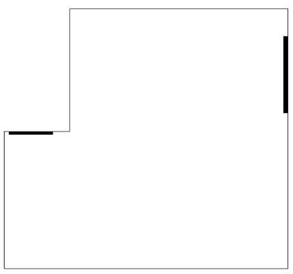

Die Trabs hab ich ja nur gedanklich gedreht, weil @marco93 es vorgeschlagen hatte. Sie könnten auch direkt an der Wand stehen, so wie in der Skizze, das würde räumlich keinen großen Unterschied machen.
Mal nur so nebenbei....ich könnte auch in einen 5,5x6 Meter Raum ziehen, aber der ist dann wohl eher zu groß bzw. zu viel Wand- und Deckenfläche, oder wäre es da besser? Ich mach mal ne Skizze.
Kann jemand was zu dem zweiten Raum sagen? Ansonsten fange ich nächste Woche an mit Absorber bauen für den kleinen Raum.

Das A und O ist die Sitzposition. Wenn das im zweiten Raum besser passt, dann waere der besser. Aber ohne Messung kann man das schlecht sagen. Du kannst mal die Moden simulieren.
Haben die Räume unterschiedliche Wände. Im Zweifelsfall wuerde ich Beton bzw. Außenwände meiden.

Der grössere Raum ist im Bassbereich unproblematischer.
Durch den grösseren möglichen Wandabstand von Lautsprechern und Hörer sind die (seitlichen)Erstreflexionen "später dran ".
Im grösseren Raum hast Du mehr Platz und Variationsmöglichkeiten um die optimale Platzierung von Lautsprechern und Hörposition zu finden.

Dann müsste ich aber auch eine größere Wand/Deckenfläche behandeln.
Ich denke, ich bleibe im kleinen Raum. Nächste Woche habe ich Urlaub und dann baue ich mal 2 Absorber für die Wände rechts und links.
Die Abhörposition werde ich noch Richtung 38% verschieben. Sprich, ich schiebe den Schreibtisch mehr von der Wand weg in den Raum hinein. Dann kann ich auch die Boxen hinter dem Schreibtisch auf Ständern platzieren.

Neben einem möglichst linearen Frequenzgang und kurzen und gleichmäßigen Nachhallzeiten ist Seitensymmetrie das A und O für eine vernünftige Akustik bei Stereoabhören. Bei dem von Dir gezeigten größeren Raum wird es vermutlich sehr schwer eine Symmetrie zu erreichen. Ich würde darum wahrscheinlich auch eher den kleineren Raum nehmen.

Ja, ich würde mich gerade schwer tun, die Wand für den Sitzplatz in dem großen Raum zu wählen...
