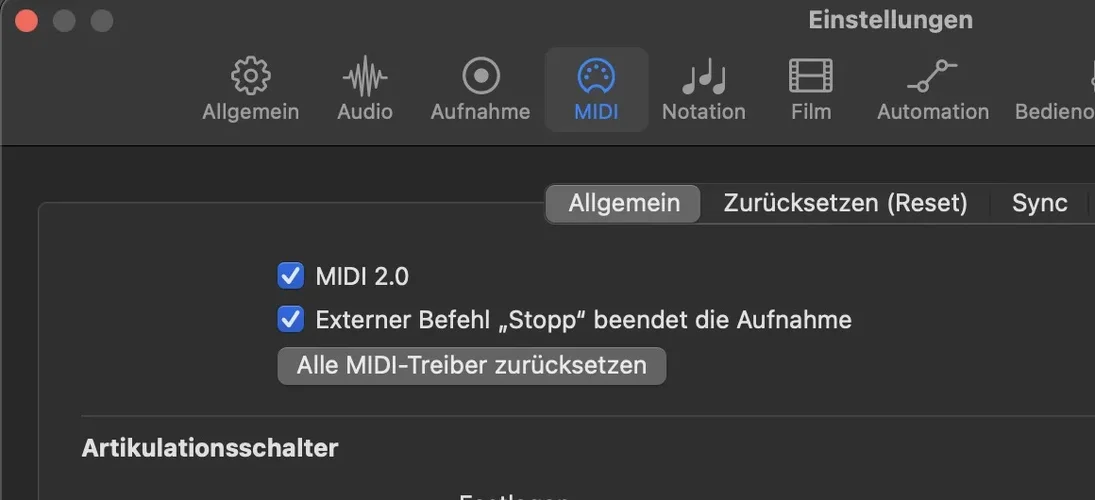

Aktuell kann man die 3 Controller, die Korg Desktops nutzen und ggf. ab Ableton* Live 12 "anständig". Nervt die Hersteller, dass ihr das wollt. Je mehr das passiert, desto mehr werden sie es einbauen und dies bringt auch Hersteller dazu es mehr zu unterstützen.
In Logic ist es bereits drin
Also einer dieser Sachen und einer der Teile dran, die das können.
Klar, sind alle neu - kommen jetzt raus, denke aber bis Ende Jahr müsste das "Normalität" sein.
Den A88 gibts ja schon.
Und wie gesagt - nerv die Hersteller wenn sie es nicht haben
Die Native Korg Soft kann's jetzt schon.
Also ich denke, es hat begonnen
den muss man manuell aktivieren..
ich habe 10.81 Logic hier - kann also…
Klar - die Windowswelt kommt später nach - aber sie kommt - dann halt Mitte/Ende '24 für die.

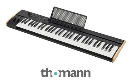

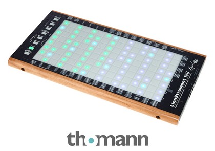

Ich beschäftige mich schon einige Zeit damit, wie ich die Vorteile bzw. neuen Möglichkeiten von Midi 2.0 & MPE nutzen könnte. Zudem will ich mir endlich mal ein Masterkeyboard mit ordentlicher Tastatur gönnen (88 Tasten + Pitch-/Modulation Wheel). Momentan schwebt mir diese Kombi vor:
Masterkeyborad mit Midi 2.0
MPE Controller
Das Linnstrument deswegen, weil meine Synapsen vorzugsweise über Saiteninstrumente (Bass, Gitarre, Ukulele, neuerdings auch Lapsteel) trainiert wurden/werden... als Keyboarder bin ich nicht wirklich zu gebrauchen, obschon ich mir an den Tasten harmonische Zusammenhänge besser erklären kann, als z.B. auf der Gitarre. Evtl. kurios... ist aber so!
Was haltet Ihr von dem Plan? Evtl. gibt es hier jemanden, der genau dieses Setup nutzt...?

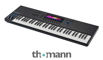

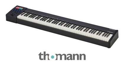

MPE ist eine Art "Sub" von 2.0 - das geht jetzt schon - das kann der Hapax, Live 11 und Co bereits und auch Push3 - und so weiter. Das ist also nur ein Vorbote - in 2.0 gibt es nämlich höher Auflösungen für faktisch alles - Speicher, Adressen, Werte - und die liegen dann zumeist bei 16Bit - also 65k Schritten - und damit sind sehr viele Probleme weg, die man noch mit aktuellen Geräten immer wieder hat - Sei es eine Pitch-FM Steuerung oder Automation oder Lautstärken mit 128 Schritten aus MIDI 1.0 - mit 2.0 hast du das Problem nicht mehr.
Es muss nur genug Hersteller überschwämmen - es wird sicher eher in neue Geräte kommen. Wie man sieht - Korg hats konsequent in allen neuen Geräten und sogar in den Geräten mit "altem Kern" - und das ist ein gutes Zeichen.
Linnstrument würde ich nach Osmose und Fingerboard einordnen in Ausdruck und Vielseitigkeit - ist aber nur mein privates Ding - ich hab mir Osmose besorgt und bin unfassbar glücklich mit dem was damit geht. Aber nichts gegen andere Hersteller.
Intern arbeiten die beiden mit Haken und Eagan Matrix - es gibt einen Thread dazu.
Die FW wird sicher da bald aufgemöbelt - die Auflösungen sind bereits da. Das ist aber aktuell "nur" MPE nicht MIDI 2.0
Das hast du nur bei den oben von mir erwähnten 3 Teilen - die muss man NOCH nicht separat listen..
gibts auch mit 49 Tasten.
Der auch
Der fehlt also noch. Die MPE Teile werden wohl Updates benötigen oder bekommen.
Wie weit und wann - weiss ich nicht. Das wird vermutlich eher mit dem Windows-Update kommen oder danach, innovative Hersteller bringen es ggf. vorher - wie Roland und Korg und NI das schon gemacht haben.
