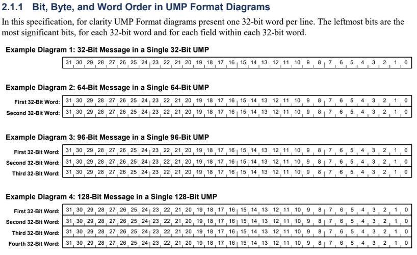

  • #455
Die anderen Beiden Felder haben jeweils nur 4 Bit, was noch immer 8 Bit für den eigentlichen Velocity-Wert lässt, und auch nur dann, wenn sie genutzt werden, ansonsten bleibt es bei 16 Bit für die reine Anschlagsdynamik.
Welche anderen beiden Felder meinst du? Die haben doch alle schon ne feste Aufgabe:
MIDI 2.0 Note On:
4 Bit | Message Type (MIDI 2.0, hier "mt=4")
4 Bit | Gruppe (MIDI 2.0)
8 Bit | Status with Channel (= MIDI 1.0 Note-On-Byte)
8 Bit | Note Number (= MIDI 1.0 Note Number)
8 Bit | Attribute Type (MIDI 2.0)
16 Bit | Velocity (MIDI 2.0, muss zwingend aus oder zu nem 7-Bit-Wert konvertiert* werden, wenn mit nem MIDI 1.0 Endpoint gesprochen wird)
16 Bit | Attribute (MIDI 2.0)
*Ich denke, dass hier 16 Bit für Note-On-Events vorgehalten werden, damit der grundsätzliche Aufbau für alle MIDI 2.0 Message Types gleich (lang) sein kann, nämlich 32 Bit. Der Platz wird dann zum Beispiel für MIDI 1.0 Modwheel-Operationen (14 Bit, auf zwei Bytes verteilt) auch definitiv benötigt.
Quelle: https://midi.org/universal-midi-packet-ump-and-midi-2-0-protocol-specification
Quelle:
