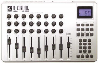

Check mal auf dem Gebrauchtmarkt einen Evolution UC 33e
Sofern dir die Anzahl Potis und Fader ausreicht. Frei konfigurierbar mit MIDI CCs, steuere damit meinen Octatrack, Lautstärke I Filter der einzelnen Kanäle.

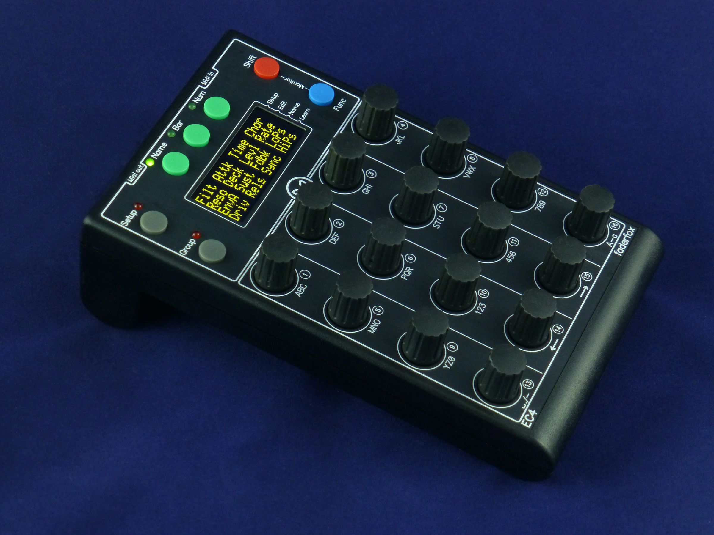

...Faderfox, nochmal Nord-Modular, Doepfer Drehbank - Pocket Control - Pocket Dial, genoQs Octopus...

Aaah ja - vielen Dank - das geht ja schonmal in die richtige Richtung. Das U-Control scheint meine Anforderungen weitestgehen umzusetzen. Ich hab gesehen, dass es viele Geräte dieser Klasse gibt, da haben die meisten aber keine MIDI-Schnittstelle mehr. Verkaufen und bewerben tun' sie's aber als MIDI-Controller :-/ Und genau das macht mir das Leben hier so schwer. Alles ist auf Computer ausgelegt und man muss Altgeräte suchen oder selber basteln.
Wie man ein Produkt Faderfox nennen kann, das keinen einzigen Fader sein Eigen nennt ist mir auch ein Rätsel ;-) Aber vom Grundatz her genau das Richtige Gerät. Besser wäre wohl noch das MX12. Das Gerät setzt nochmal einen drauf mit 24 Drehreglern und 12 Fadern. Kombiniert mit dem PC12 kommen nochmal 72 weitere Regler hinzu :) Ja - sowas hab ich mir vorgestellt :) Aber der Spass kostet natürlich etwas - da sehe ich wieder das U-Control vorne.

Das uc 33 bekommst in der Regel um 50€ und kriegst es bei nicht gefallen auch entsprechend wieder los.
