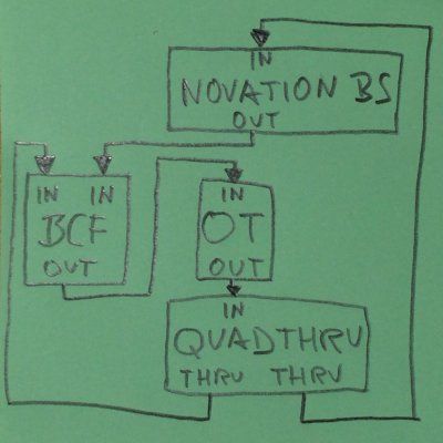

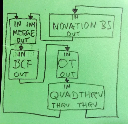

Ne moment mal. Ich glaub das würde schon hinhauen:
Ich merge mit dem 2x2 den Output von Keyboard und BCF2000 und gehe damit in den IN vom OT.
Jetzt kann ich vom OT Midi-OUT durch die Merge Funktion des BCF in die BS1 weiter, oder ?

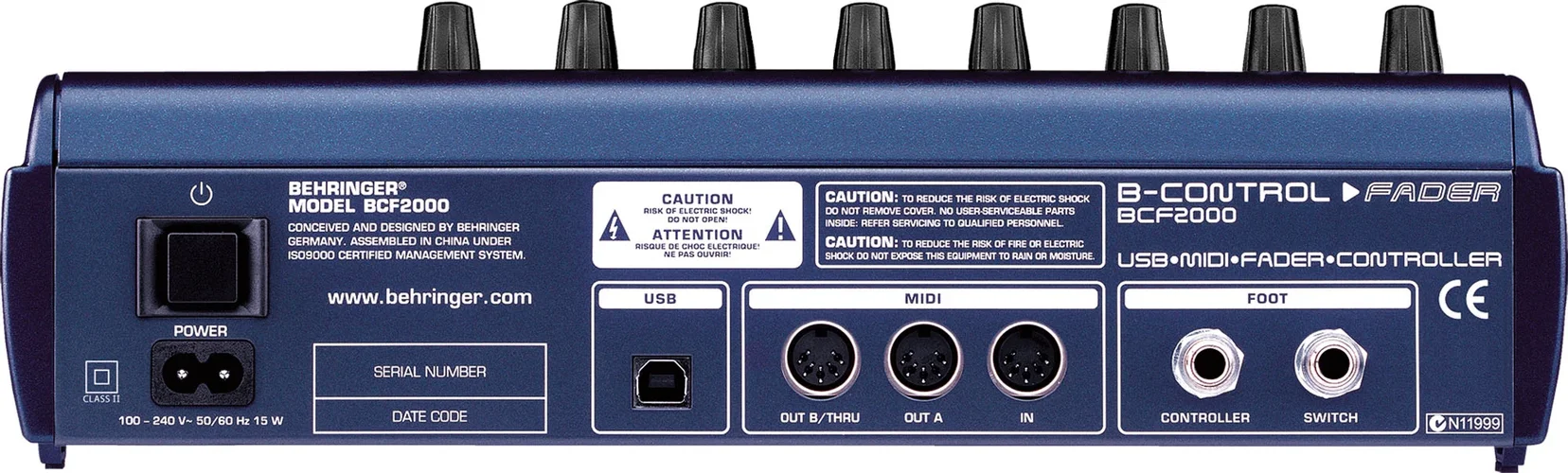

wo den?? bei 2 x out :? mergen evtl USB.MIDI MIDI-in ;)

wenn der BCF mergen kann
key -> BCF (hier wird taste + controller gemergt) ->BCF out -> merger in -> merger out: eins oct, 2 BS2, 3 ans key zurück (muss auf local off)

Nein, denn der Ausgang des BCF geht ja in den 2x2 und von dort in den OT. Der OT könnte die BS dann nicht steuern.

Wie das?
Der OT soll sowohl von der BCF als auch von der BS Daten empfangen können.
Der OT soll wiederum sowohl an die BCF als auch an die BS Daten senden können.
BCF kann nur ihre eigenen Daten mit den Eingangsdaten mischen.
Daher geht's meiner Ansicht nach nicht ohne 2-auf-1 Merger und 1-auf-2-Thru.
Vielleicht auch in einem Gerät vereint, was dann wiederum ein Netzteil braucht & deutlich größer und schwerer ist als die beiden Midisolution-Boxen. 10 Euro könnte man noch sparen, indem man den Quadrathru (54 Euro) gegen den einfachen Thru (44 Euro) tauscht, an Größe und Gewicht ändert das aber nichts, da beide Schachteln gleich groß sind.

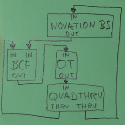

Octatrack gibt Controllerwerte an BCF damit der immer abgeglichen ist und ich auch was am OT einstellen kann (z.B. Mutes) während der BCF immer Up2date ist.
Auf der anderen Seite soll der BCF den OT ansteuern. Klar.
Und ich hätte eigentlich gerne dass ich mit der Bassstation den Octatrack anspielen kann um a) Live Sequenzen für die BS recorden zu können und b) andere Synthis damit anzusteuern.
Also bleibt mein Fazit aktuell dass ich mit nem gebrauchten Midisport 8x8 für ca. 100 Euro am besten bedient bin ?

Hier ich glaube es hat sich sowieso erledigt.
Soweit ich das sehe kann man die Bassstation1 gar nicht Local Off setzen ? Dann hat es sich eh erledigt wegen Midirückkopplung, oder ?
  • #60
Nein, Local Off gibt es meist nur bei Geräten mit Keyboard. Midi Loopback sollte es nicht geben, da Midi Geräte normalerweise NIE Noten vom Midi IN auf dem Midi OUT ausgeben (dafür ist Midi THRU). Die BS1 gibt am Midi OUT nur ein paar CCs für Regler aus (Cutoff, Reso, etc..) und ev. Sysex Dumps zum speichern von Sounds.
