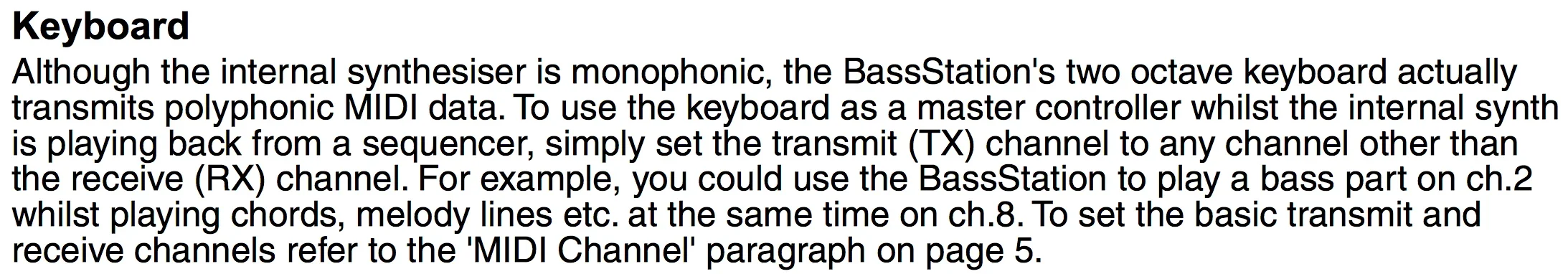

  • #63
Das Manual könnte man so interpretieren, das Local Off gesetzt wird, wenn RX und TX Channel unterschiedlich sind an der BS1...

Aber das ist doch kein Problem, wenn die BS auf einem anderen Kanal empfängt als auf dem sie sendet, da ihre Tonerzeugung dadurch die auf der Tastatur gespielten Noten nur einmal erhält, nämlich vom Octatrack (da die BS-interne Verbindung von Tastatur und Tonerzeugung aufgetrennt wird).
