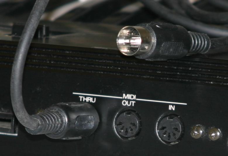

splitter braucht man nicht umbedingt ist aber besser. ansonsten immer durch die MIDI Thru outputs der Gerätschaften durchschleifen. problem ist aber leider, das die meisten neuen Geräte sowas heute selten noch haben.
der splitter sollte aber ein externes Netzteil haben, wie z.b. das Kenton MIDI 5 ding, damit der nicht noch zusätzlich mit strom über Midi oder noch schlimmer USB versorgt werden muss. macht dann nur probleme

Mit 08/15-Midikabel aus der TR-8 (MidiThru einschalten) in den Volca
So ein Splitter (oder "Through-Box") kann ausreichend sein, wenn du von einem deiner Geräte die MIDI-Signale an alle andere weiterverteilen willst. Das klappt aber natürlich nur in diese eine Richtung. Wenn wir jetzt drei deiner Geräte nehmen (den Numark lassen wir mal weg -- mir ist nicht klar, was der machen soll), dann könntest du z.B. die TR-8 als "Master" nehmen, der das Tempo vorgibt. Dessen Ausgang kommt in den Splitter, und der verteilt die MIDI-Daten (also vor allem das Clock-Signal für die Synchronisation) weiter an die anderen Geräte.
Das macht vor allem dann Sinn, wenn dein Yamaha-Keyboard einen Sequenzer mit an Bord hat (du es also nicht die ganze Zeit mit Händen und Füßen spielst). Das wissen wir natürlich nicht.
Vor allem aber hast du mit dieser Splitter-Lösung das Problem, dass kein MIDI-Signal von, zum Beispiel, deinem Keyboard, zum, zum Beispiel, deinem Volca laufen kann. Das aber könnte dir ja vielleicht wichtig sein, weil du mit dem Keyboard ja den Volca anspielen kannst.

Doch. TR-8, aber nicht als einzelne Buchse, sondern über OUT. Wenn ich mich nicht irre, kann man es in den Einstellungen ein- und ausschalten.

Wenn das so ist, würde ich die TR-8 als Master benutzen und doch denn Splitter verwenden.

Also tr8 midi out -> keys midi in und los geht's.

Die Volcas und auch andere günstige Geräte haben oft nur Midi-in...aber so eine Thru Box kann man eh eigentlich immer gebrauchen. Dann könnte der Sequencer oder auch die TR-8 als Master fungieren.
