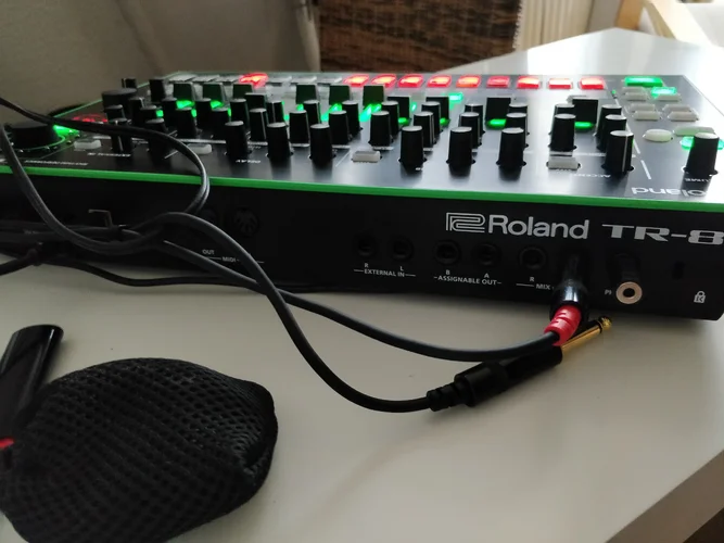

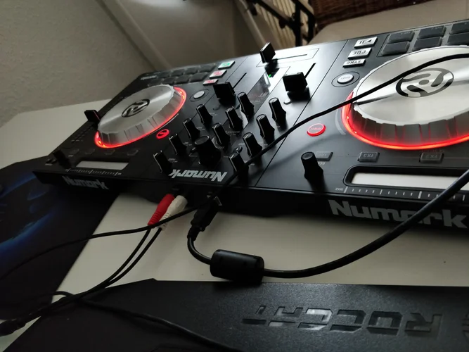

Kann mir wer sagen wie ich die verkabeln muss um die Töne vom Tr8 zu hören ? Hab jetzt alles geupdated ist auch synchronisiert aber höre die tr-8 nicht

Der Ausgang (L/R) vom TR muss wahrscheinlich in den einen Stereo-Input dieses Numark-Eumels. Kenne mich mit diesen DJ-Spielzeugen aber nicht aus, da solltest du mal einen Blick in die Bedienungsanleitung werfen; dort sind in der Regel Verkabelungsschemata dargestellt. Dieser Numark geht sicher irgendwie in einen Verstärker oder in Aktivboxen, oder?
  • #65
Wo steckt denn das andere Ende des Audiokabels, das da auf dem Bild in der Klopfe steckt?
der controller scheint ein mixtrack pro 3 zu sein, damit wäre die software serato.
(frage mich was daran so geheim ist dass man das nicht ausplaudern kann?)
der controller hat keine eingänge sondern nur 1 stereo ausgang.
der hängt vermutlich an deinem verstärker oder an deiner heimanlage.
genau da muss auch die tr8 angeschlossen werden.
wenn das nicht klappt kannst du die [external in] buchsen der tr-8 benutzen.
also:
controller in die tr-8 [external in]
tr-8 [mix out] in den verstärker
Warnung: serato hat keine midi-clock
aber mit nen neuen roland drummies gibt es einen workaround
*editiert damit nix falsches stehen bleibt*

Hab versucht die tr-8 mit serato zu syncen , hat geklappt.. kann die bpm über die tr-8 ändern und es ist synchron, höre aber keinen Ton von der tr-8
die frage wurde schon 3mal gestellt:
wo ist der [mix-out] der tr-8 angeschlossen?
der numark controller hat keine eingänge sondern nur 1 stereo ausgang.
also:
  • #87
Also muss ich den Mix Out vom Tr8 mit dem Sound Ausgang vom DJ Controller verbinden ?
  • #88
Hatte nicht genug Kabel/Adapter der Mix Out war nirgendwo angeschlossen
Langsam wirds Comedy. Am Ausgang ist NICHTS angeschlossen und du hörst nichts? Wenig verwunderlich.
Nochmal ganz langsam und ganz von vorne:
Audio kann man hören, über MIDI werde Steuersignale gesendet. Aber KEIN Audio.....
M.i.a.u.: ganje und Niki
  • #89
Warum willst du zwei Ausgänge verbinden???
Was passiert, wenn du den Ausgang deines Smartphones mit dem Ausgang deines Tablet verbindest? Kannst du dann den Sound des einen auf dem anderen hören?
  • #90
ich zitiere mich selber:
also:
controller [out] in die tr-8 [external in]
