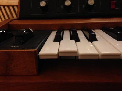

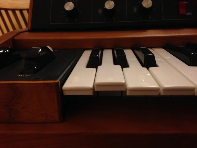

Hallo zusammen,
ich bin jetzt stolzer Besitzer eines Old School, der in einem optisch und funktional einwandfreiem Zustand daherkommt :)
Leider hat sich beim Transport (trotz Flightcase) eine Taste nach oben "verschoben" (s. Foto). Die Taste geht einwandfrei, und die Tastatur war vor dem Transport definitiv i.O.
Ich vermute, dass es sich nur ein rein mechanisches Problem handelt, aber dazu müsste ich erst einmal an die Tastatur rankommen, um das zu prüfen.
Wie komme ich denn am einfachsten/schnellsten an die Tasten ran? Von der Unterseite her?
Bin für jeden Tipp dankbar!

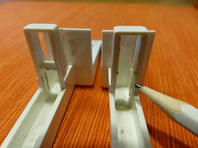

Nur als Rückmeldung: Bin problemlos von unten an die Tastatur gekommen. An der fraglichen Taste ist ein kleiner Kunststoffsteg gebrochen (s. Foto). Habe mich jetzt provisorisch beholfen, und würde mich nach einer neuen Taste umschauen.
A propos: Hat zufällig jemand eine Voyager-Taste "übrig" ;) Ich bräuchte ein "G"...

Schreib Moog an, bzw emc, den dt. Vertrieb. Ich glaub die OS Tastatur ist eh Fatar. Sollte sich problemlos beschaffen lassen... .http://www.emc-de.com

Danke für die Rückmeldung, ich werde emc wegen der Taste anschreiben.
