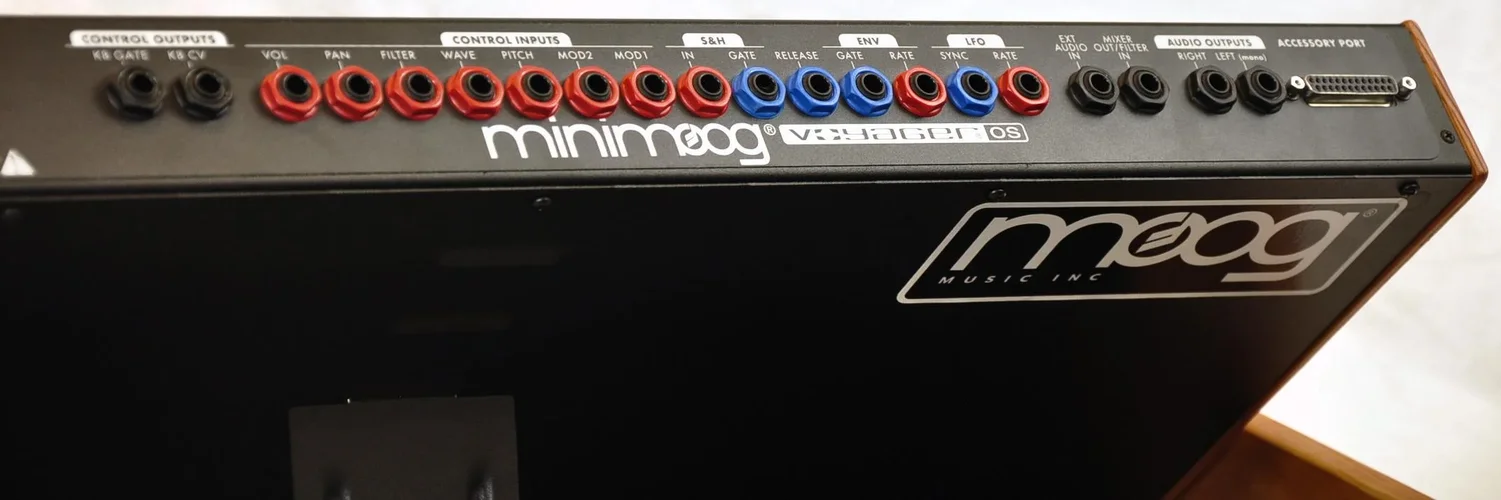

Die Rückseite des OS lädt aber schon dazu ein :D

Is schon klar, aaaaaber
1. Der Voyager OS läuft auf ungefähr 0.97 Volt / oct.
2. Es hat keinen CV in , nur ein Modulation - in
Ist nicht schlachtentscheidend, muss man aber wissen ...

Ps hat jemand die pinbelegung vom accesory Port ?

Hat kein CV In ?!? Also habe jetzt meinen OS nicht vor mir aber Pitch in ist für die Osc zuständig... oder verpeile ich hier gerade was. Ich habe zu meinem OS noch die CP und den VX was zusammen ein herrliches kleines Modularsystem abgibt. Es sind da schon viel sachen möglich...

Der Pitch in trennt die Tastatur nicht, sonder funktioniert wie eine modulationsquelle. Eine Sequenz, die man hier einspielt, wird von der Tastatur transponiert, eigentlich andersrum, die Sequenz transponiert den letzten gespielten Ton .
Ist ne beliebte Fehlerquelle
