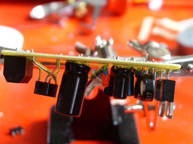

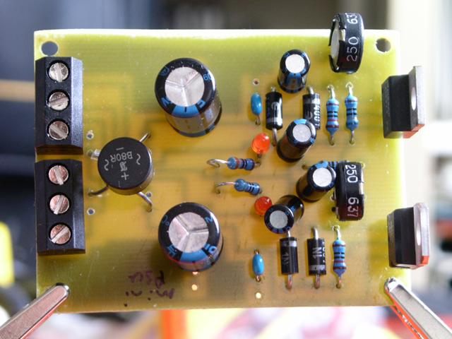

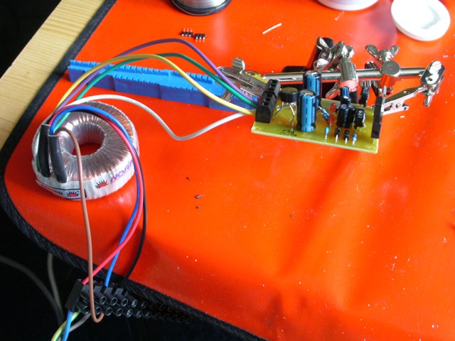

Hier noch ein paar Bildchen. Sind aber schon was älter, bevor ich die 1N4001 von unit-sound hatte:
Da erkennt man noch relativ deutlich, dass ich den C6 (heisst in der neuen Revision C7, weil das passender ist) falschrum eingelötet habe. Das ist der schräge, was auch heisst, das der Platz da ein bißchen knapp ist. Für sowas ist ja ein Prototyp dann auch ganz gut.
Ich schieb den Trimmer und den Rest daneben daher näher an den LM317 ran, damit der C6 bzw. C7 dann mehr Platz hat.
Wennst was änderst schieb vielleicht den oberen LM mehr nach aussen, dann ist mehr Platz wenn man 2 einzelne Kühlkörper verwendet.
Trimmer ranschieben? Ist dann noch genug Platz für liegende Trimmer bzw. stehende Präz. Trimmer (damits universal bleibt)?
Ansonsten: Hip hip hurray :)
Den LM337 hab ich jetzt was nach oben geschoben, die Trimmer hab ich so gelassen, dafür hab ich den Serien-Widerstand zum oberen Trimmer an den Platinenrand verschoben.
Und zusätzlichen Platz für noch 2 Dioden und 2 Kondensatoren (Bypass für die 10 uF), alle auf Ausgangsseite.
Die Dioden links neben die LEDs und die Kondensatoren rein gewusselt,
also der eine an der oberen Anschlussklemme und der andere noch unten rechts drin.
Da mache ich aber dann keinen weiteren Prototypen von, die zusätzlichen Teile sind ja eh optional.
Heute abend bin ich verplant, ich stelle dann spät abends oder morgen früh die Änderung noch hier rein, damit ihr mal drüber schauen könnt und würde sagen, dass ich es dann bestelle.

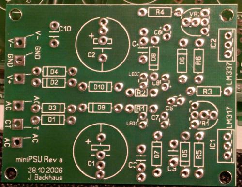

So, hier noch die Änderungen an der Platine:
Die Fotoansicht mache ich mal nur als Link:
http://www.sdiy.de/images/miniPSU/prototype/miniPSU-proto3-foto.gif
Neu sind wie gesagt D9 & D10 (1N540x), sowie C9 & C10 (100n Vielschicht-Keramik in 5 mm Raster). Sind alle optional.
Der Rest ist nur Verschiebekram, u.a. wie gewünscht den LM337 nach oben.

1N4001 eingebaut:

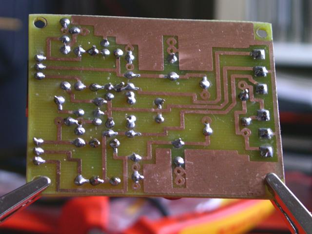

Das ganze von der Lötseite gesehen:
Von der Seite mit Detail vom Brückengleichrichter (mit Schrumpfschlauch):

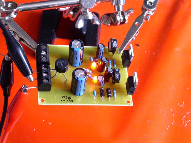

Platine am Labornetzteil mit leuchtenden LEDs:
Platine am Trafo, mit umgetauschtem C6 bzw. C7 (ab Proto2), leuchtet nicht, weil Kabel nicht eingesteckt (ist aber die funktionierende Version, man sieht auch den Anschluss ans Stromkabel mit der Klemmleiste):

Gut, dass ich nochmal drüber geschaut habe:
Bei R5 fehlte unten der Anschluss. :shock:
Die Platine ist bestellt, jetzt bin ich mal gespannt, wegen Lötstopplack usw. .

Hab grad von PCB Pool nen Anruf bekomen:
Die PCBs werden dort nur durchkontaktiert hergestellt!!!
(Jedenfalls bei ner 50er Kleinserie)
Ist dann halt blöd, wenn man was rauslöten muss, eigentlich steh
ich ja so gar nicht auf Durchkontaktierungen. :sad:
Vor allem: Da hätte ich das ja eigentlich direkt Doppelseitig machen
können und dann viel weniger Platzprobleme gehabt. :roll:
Naja, egal. So kann man das Layout immerhin auch selber ätzen.

Cool, beim PCB-Pool kriegt man von den Hauptarbeitsschritten nen Bild.
Sieht ganz gut aus, das einzig blöde ist halt, dass mein Bestückungsdruck auch für einseitig ausgelegt war und jetzt teilweise unter den Pads vergraben ist.
Alles wichtige kann man aber noch erkennen. Das betrifft nur die Elkos und LEDs, wo ich die Kreise recht klein gemacht hab.
Sind schon da, hach, ich fühl mich ja so ein bißchen wie ein stolzer Papa. :D
Ich mache heute abend mal Bilder von denen.
Daaaaaaa sind se:
Hier sieht man, das der Bestückungsdruck teilweise von den Durchkontaktierungen bzw. Pads überlagert ist:

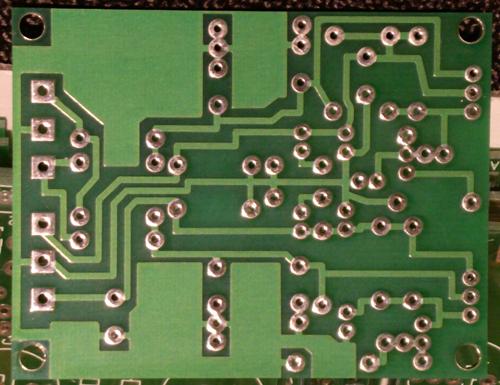

Und unten sieht das ganze so aus:
