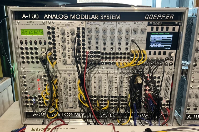

die gemeinsame Steuerung (gemeinsame Oktavumschaltung usw.) übernimmt dann ein A-185-2.
Da musst Du noch etwas löten. Für vier Stimmen hat der A-185-2 nur 3 positive Ausgänge und einen invertierten. Oder halt noch ein aktives multiple hintendran, aber da wird es schon wieder umständlich
Mir ist nicht ganz klar, wie dieser Oktav-Umschaltungsaufbau mit dem A-185-2 und vier A-111-3 funktionieren soll, aber generell finde ich die Idee mit den vier A-111-3 gut. Wird allerdings ein bisschen teurer insgesamt als einfach ein zweites A-111-4 zu verbauen. Und der Klang müsste eigentlich identisch sein.
Sehr schön – eine Frage aus reiner Neugier: Warum ist der rechte A-141-4 offenbar nicht intern mit dem A-132-8 verkabelt, während der linke A-141-4 ja intern mit dem A-105-4 verkabelt zu sein scheint?
Weil man beim A-132-8 sehr schlecht an den entsprechenden internen Stecker kommt und dazu das Modul auseinanderbauen müsste. Das habe ich mir dann erspart. Werde ich vielleicht irgendwann mal nachholen.
Mit diesem Zwang zum Zerlegen hätte ich nicht bei einem Modul gerechnet, das unter anderem für eben diese interne Verkabelung entwickelt worden ist.
Ah sorry, hab mich offensichtlich unklar ausgedrückt: Der A-185-2 soll nur die GEMEINSAME Steuerung der vier A-111-3 übernehmen, d.h. bei allen VCOs gleichzeitig die Oktave umschalten oder auf allen vier gleichzeitig eine Modulation. Also das, was beim A-111-4 die Master-Sektion macht. Das geht sogar ohne Verkabelung, weil die A-111-3 auf den CV-Bus zugreifen können.
Die individuelle Steuerung geht dann über Patchkabel vom A-190-5 in die jeweiligen "1V"-Eingänge der VCOs.
der Vorteil der A-111-3 für mich ist, dass ich gleichzeitig (bzw. ohne Ausbau des Moduls und Umstecken von Jumpern) Lin FM und PWM nutzen kann. Das brauche ich aber nicht bei beiden VCOs pro Stimme, so dass die Kombination für mich ganz praktisch ist.
Ah, an den CV-Bus hatte ich nicht gedacht. Aber von welchem Modul bekommst Du denn die präzisen 1V-Schritte zur Oktavumschaltung her?
Die Möglichkeit der internen Verkabelung wurde erst ab dem zweiten Batch nachträglich hinzugefügt. Und da hier mehrere Anschlüsse zu integrieren waren (viermal Audio und achtmal CV) kam es wohl nicht anders hin. Vielleicht gibt es auch Menschen, die geschickter sind als ich oder besseres Werkzeug haben, aber Dieter meinte auch, es sei besser, das Modul für den Anschluss der CV-Verbindungen auseinander zu schrauben. Die Audio-Verbindung zum Filter konnte ich ohne diesen Aufwand bewerkstelligen. Schon das war ein wenig fummelig.
Wenn man eine entsprechende Modul-Kombination bei Doepfer direkt kauft, bietet Doepfer übrigens auch die Vor-Verkabelung an.
M.i.a.u.: serge
Wenn man die Eingänge nicht nutzt, hat das A-185-2 4 ziemlich genaue -1V / 0V / +1V Schalter, die sich auch kombinieren lassen. Die resultierende Summenspannung ist mit dem CV-Bus verbunden.
Man könnte zusätzlich auch das A-173-1/2 mit einem der Eingänge vom A-185-2 verbinden, um z.B. alle VCOs um eine Quinte, Terz usw. zu transponieren.
M.i.a.u.: Horn
Ha! Wieder was gelernt. Dieses Feature habe ich glatt übersehen und noch nie ausprobiert. Könnte nützlich sein, denn ich steuere meine beiden "Melodie-Stränge" jeweils mit einem A-185-2 an. Danke für den Tipp! Ich sollte auf Deiner Webseite noch gründlicher nachlesen als bisher schon! ;-) ...
Ja, natürlich! Da fällt es mir wie Schuppen aus den Haaren (oder wie war das?) ... A-173-1 und -2 sind ohnehin eine absolut geniale Modul-Kombination. Im Zweifelsfall kann man richtig drauf spielen - aber es gibt so viele andere mögliche Anwendungen. Die Kombination gehört deswegen zu meinen absoluten Lieblings-Modulen.
Das bedeutet auch, dass Du bei einem polyphonen Aufbau mit 2 VCOs pro Stimme mit dem A-173-1/2 ja dann ständig live den einen VCO gegen den anderen halbtongenau verschieben kannst. Daraus müsste sich auch eine große Spielwiese ergeben.
