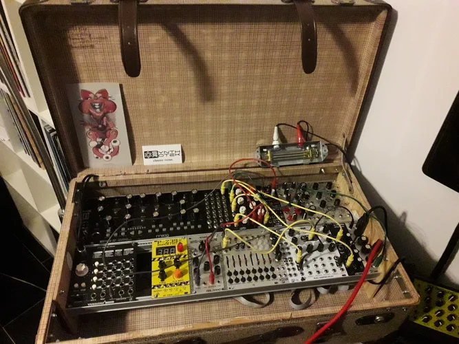

Mein aktueller koffer ist 610mm breit.
Überlege aber wirklich evtl so einen 49l waffenkoffer zu holen. Dann hätte ich über 1 m schienen drin aber immer noch 2 reihen.
M.i.a.u.: Feedback und onkelguenni
Schöner Kontrast von Technik zum Koffer von Omma :schwachz:

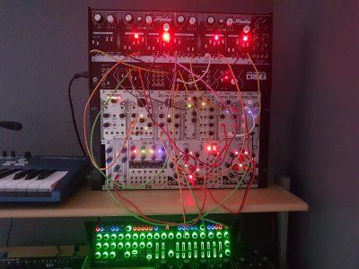

Onkel Günni hat mal aufmunitioniert. Jetzt werkeln hier zwei Hades stilecht im Dreadbox-Gehäuse so muß das sein!

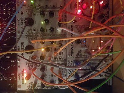

Waaiii, sieht echt schick aus. Bin gespannt wie die sich, jeweils die hades zusammen und der ganze malekko/wiard geschichten, im einzelnen anhören. Habe schon immer gehört das wiard alleine extrem breit und druckvoll sein soll. Der Sound ist sicherlich krass unterschiedlich aber beides geil.
Nur mal ne frage, wieso 2 hades und kein lil erhebus?
Zweimal Hades, weil ich schon einen hatte, hier in den Kleinanzeigen aber das Case plus Hades zum supersexy Preis angeboten wurde. Da konnte ich nicht widerstehen ;-)
Jo, die Wiards sind fett. Hier hat vorhin ordentlich das Haus gewackelt.
Wenn zwei Hades mich nicht mehr reizen sollten, verkaufe ich meinen ersten wieder. Da ist noch Garantie drauf. Sollte also nicht so schwer sein, den wieder loszuwerden. Aber erstmal Spaß haben mit beiden. Lil Erebus wollte ich längst bestellen, muß aber noch warten. Der kommt aber auf jeden Fall. Und ein 4ms Atoner Kit.

Und außerdem mag's der Onkel gerne symmetrisch, oben ja, in der Mitte Säulen, unten arbeitet er noch. Erinnert ein wenig an einen Tempel...
Oh, ja, und diese Malekkos sind cool, habe die gleiche Reihe...
M.i.a.u.: onkelguenni
Wenn ich selbst schon nicht symmetrisch bin :bildhauer:
Aber jetzt, wo Du es erwähnst. Ich glaube, ich werde die Malekkos in die untere Reihe packen und die Sequenzer mittig in die mittlere Reihe.
Das ist keiner drum sehen wir ja alle so gut aus.:schwachz:
Ein Schritt weiter zur perfekten Symmetrie...
