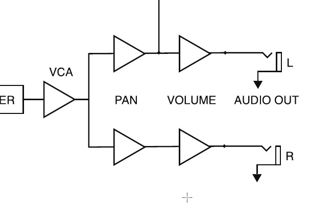

haha, interessante idee... mein mopho (die gelbe kiste) macht das auch intern irgendwie... hört sich sehr gut an, auch wenn es ja kein "richtiges" stereo sein kann.... hört sich an, als wenn die zwei mono kanäle (R+L) in velocity und panning (und ??) moduliert werden und sich so im raum verteilen... definitiv interessanter als die jeweilige (nur) mono version, aber zum teil (bei manchen presets) auch ne spur "drüber"...
also: vielleicht mal den kanal doppeln und pan (jeweils nur R oder L) und velocity modulieren?
(hier mal der "hintern" des mopho)
edit: im bild sehe ich nun, dass es nicht velocity sondern volume (also "irgendwie ähnlich") ist...
