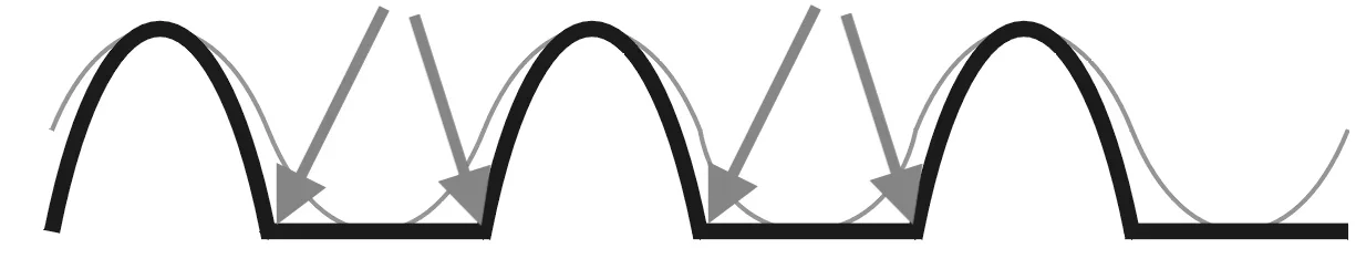

Oh ja sorry das war der falsche Ausdruck. Ich meine die Frequenz des Modulators, also in dem Fall die VCO Frequenz oder eben die LFO Frequenz.
Edit - als Beispiel siehe Foto. Ich höre die LFO Frequenz als Einstreuung. Bei Nutzung des Shift LFO Amt Reglers ist das nicht der Fall. Ich frage mich, ob es deshalb auch knackst wenn man eine Envelope von Pamelas Workout als Modulator benutzt.

Ich denke Du hast mich nicht richtig verstanden. Ich meine etwas anderes.
Shift Eingang vs. Single Band VCA Eingang: Beim ersten ist Stille, beim zweiten hört man den Ton des Modulators im Audiopfad.
ach so, klar. Du modulierst den VCA. Dann hat @Phil999 recht. Die Modulation wirkt nur in der positiven Halbwelle, das ist so, als ob die negative Halbwelle abgeschnitten würde. Diese "harten Knicks" im Pegelverlauf hörst Du:
(die dünne Linie in der Grafik bitte ignorieren, die stammt eigentlich wo anders her)
