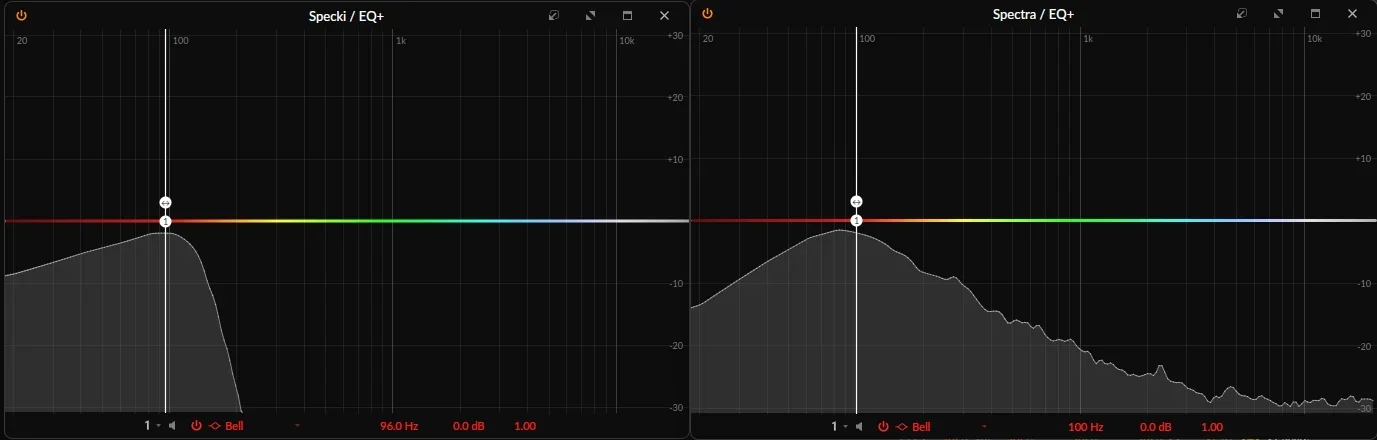

Weiß jemand, was das für Filter sind, die im Spectra stecken?
Hab ihn jetzt seit fast ner Woche und mit der Filterbank ordentlich rumexperementiert. Aber irgendwie klingen die Filter schon recht breitbandig und die einzelen Frequenzen sind garnicht so schön auszumachen. Bei extremen Resonance-Werten dann schon wieder, aber dann ist das Eingangssignal aber auch schon recht stark verfremdet.
Hab dann mal den Spectralis angeworfen und wollte mal ein Vergleich machen, aber das ist schon recht schwierig weil sich die Filter so extrem unterscheiden.
Der Specki drückt im LP so extrem, da wummert die ganze Bude, der Spectra klingt dagegen richtig zahm und noisy.
Macht aber trotzdem schon richtig Spaß damit zu arbeiten. Gerade als Effektgerät, um Signale für Ambientkram parralel zu bearbeiten werd ich ihn sicher mal einsetzten.
LFO in den Trigger und Audioratemodualtionen kann auch viel.
Bisschen schade, dass man keine Bänder einzeln abgreifen kann, oder wenigstens Odd/Even wäre schon cool gewesen.
