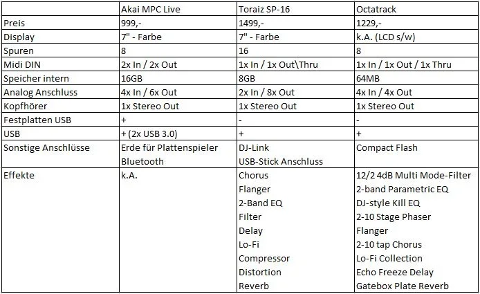

  • #162

  • #163
Octatrack hat 8 Audio und 8 Miditracks.
Wie siehts denn da mit der MPC aus? Insgesamt nur acht Spuren,
Oder auch noch weitere reine Miditracks?
  • #165
Die erinnere mich, dass Andy Mac von 64 oder gar 128 Spuren sprach. Ich muss nochmal nachschauen.
Aber warum ist in der Tabelle unter Effekten bei der MPC "keine Angaben" eingetragen?
Der hat doch sogar sehr viele Effekte. Nur über die Qualität der Effekte weiss man noch nichts!
  • #166
Standalone: 64 Audiotracks
Effekte: ziemlich viele, ich meine in einem anderen Video etwas von 32 verschiedenen gehört zu haben.
Schaut in das Manual der MPC Touch. So wie ich das sehe, ist die "Live" wie die Touch (plus die 2.0 Features) nur halt Standalone, ohne Compi.
  • #167
