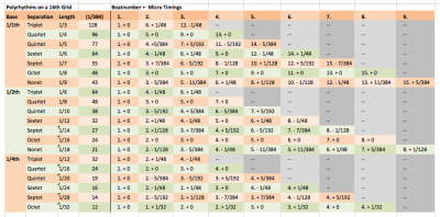

Etwas OT, aber trotzdem:
Ich wüsste beim Octatrack jetzt nicht, wie man z.B. Triolen in einen 4/4tel Takt einbinden kann
Da gibt es diese Tabelle für:
