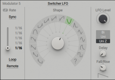

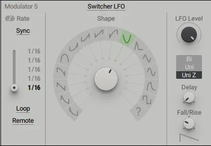

Wie kriege ich denn die LFOs in Sync? Wenn ich den Sync Button drücke, habe ich immer nur 1/16 in der Auswahl, in der Anleitung steht außerdem, dass man das editieren kann.
Bei mir sieht das ganze so aus: LFO Sync.webp
  • #219
So habe das Problem gelöst. Anscheinend wird die Einstellung, welche Raten angezeigt werden mit dem Preset gespeichert und in dem Preset, was mir als Vorlage diente, war überall 1/16 eingestellt. Im Init Preset gibt es die typischen Einstellungen und wenn man mit der Maus auf die Zahlen drückt und bei gedrückter Maustaste verschiebt, kann man die Werte ändern.
