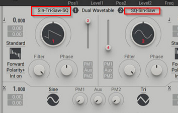

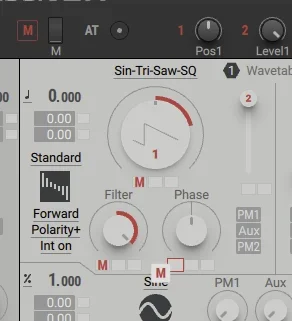

Seit dem Update auf 1.3.0 habe ich ein Problem mit den Wavetables...
So müsste es aussehen:

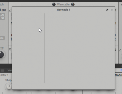

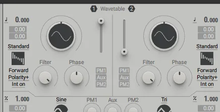

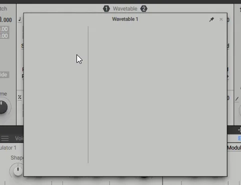

Doch so sieht es aus - leer:
Und wenn ich in die leere Fläche klicke, bekomme ich eine leere Auswahl:
Watt nu? "Rescan Content" hat nichts gefruchtet...
  • #244
PS: das gilt nur auf meinem PC, nicht auf dem Laptop, da ist die Installation OK.
  • #245
Vielleicht stimmen die Pfade nicht, teste das gerade hier und beim ersten Start nach dem Update (erst gestern runtergeladen) ist er was am Wave-Files und NKFS durchrödeln. Edit: Wird hier aber alles richtig angezeigt.

  • #249
Update:
Das Problem ist bei NI bekannt:
Allerdings hat keiner der oben vorgeschlagenen Lösungsansätze funktioniert. Ich habe über Native Access einen Reinstall gemacht, ohne Erfolg, ebenso deinstallieren über die Systemsteuerung und erneute Installation über Native Access. Das Rumfummeln in der Registry hilft nicht und das Kopieren der Ordner in der User-Content-Bereich auch nicht.
Ich werde mir in absehbarer Zeit eh einen neuen PC zulegen, dann wird alles frisch installiert und dann sehe ich weiter. Solange kann ich neue Sounds auch auf dem Laptop bauen und gut is. Letztes mal war das Problem irgendwann weg (da wurden Patches nicht gefunden), vielleicht durch ein neues Update, ich weiß es nicht mehr, vielleicht passiert hier also auch noch ein unerwartetes Wunder.
Schön ist das trotzdem nicht und ich frage mich, warum man das nicht einfach fixen kann. Das erinnert mich an das MIDI-Timing-Problem bei MASCHINE, da gibt es einen hilfreichen Registry-Hack, aber auch keine grundsätzliche Lösung in der Software selber.

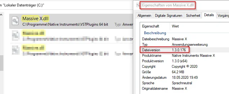

Das scheint aber doch ein recht alter Fehler zu sein, die Versionsnummer stimmt aber? Zumindest früher hatte man bei den N.I. Sachen immer mal das Problem, dass das Plugin nicht ersetzt wurde, man ein altes Plugin mit neuen Daten hatte.
  • #251
Na ja, er zeigt ja 1.3.0 an. Dann wird es wohl stimmen...
Edit: Screenshot angehängt:

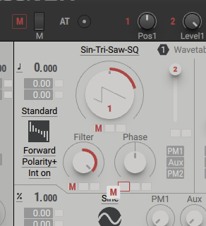

eingeschränkte Möglichkeit per MW zu modulieren
Nein, das ist nicht eingeschränkt. Jede mod Quelle und jedes Macro lässt sich mehreren Zielen zuweisen, wenn man die kleinen Kästchen unter den Reglern, statt den Regler selbst, als Ziel bestimmt. Und dann die Offsets einstellt.
Eine Direktzuweisung auf den Regler selbst hat keinen Offset und geht immer nur auf ein einziges Ziel.
