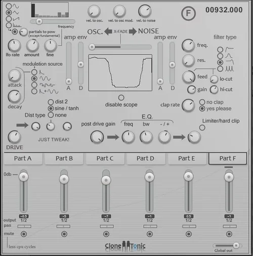

  • #101
µtonic Clone. Mir langt der. Ist noch aus Reaktor5-Zeiten, läuft aber auch auf der aktuellen 6.2 ohne Probleme.
Grundsätzlich sehr cool, nur die Global Out Lautstärke ändert sich im Standalone Modus immer mal wieder auf mystische Weise wenn ich den ein oder anderen Regler verändere. Gibt es eigentlich einen Unterschied zur schwarzen Version? Die ist von der Dateiengröße her immerhin dreimal so groß wie die weiße!?
Kodiakized....

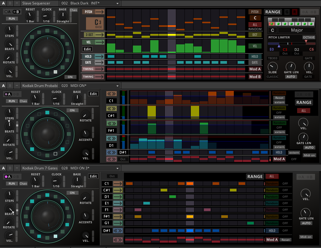

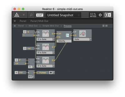

  • #105
Gibt es etwas, mit dem ich verschiedene MIDI Noten aus Ableton an die Niji Drums schicken kann. Also C1 an Bassdrum Block, D1 an Snaredrum Block usw.
Aber inkl. Velocity, also kein reiner Trigger.
Derzeit habe ich das so gelöst, dass ich mehrere Note In Blocks nehme und den Note Range jeweils einschränke, das ist nur so unelegant.
  • #106
Gibt es, dass 'TRIG IN' Blocks Modul zu finden unter UTIL kann das.
Velocity musst du nur bei beide Module aktivieren (TRIG IN -> V = Velocity).....
  • #107
oh, ich glaube das hatte ich sogar probiert, war aber der Meinung, dass es nicht klappt.
Dann werde ich es nochmal angehen, danke sehr :)

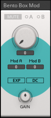

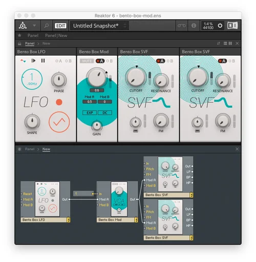

  • #113
Nutze den zu 99% zur CV Modulation und/oder zur Fernsteuerung von mehrere Parameter.
Ich hab mal ein kleines Beispiel erstellt, wie genau dass dann aussieht.....
  • #114
... glaub fast ich muss doch mal auf Reaktor 6 upgraden ^^ nettes Zeug was es da mittlerweile gibt.

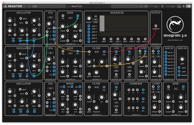

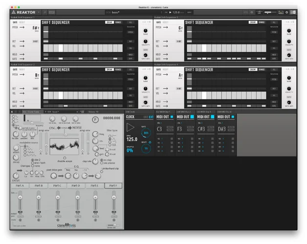

  • #118
geht das mit allen Blocks ?
Das wäre zumindest, was ich meine.
  • #119
Muss jeweils eingepflegt werden, wäre aber wohl theoretisch mit jeden Blocks Modul möglich.
Vermute das das Frontpanel Patching nicht direkt von NI kam, sondern von einen User. Eben jener, von dem auch der (Salamander) Anagram Synth ist....
