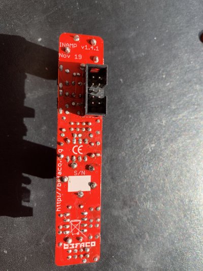

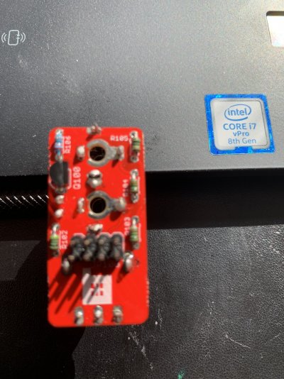

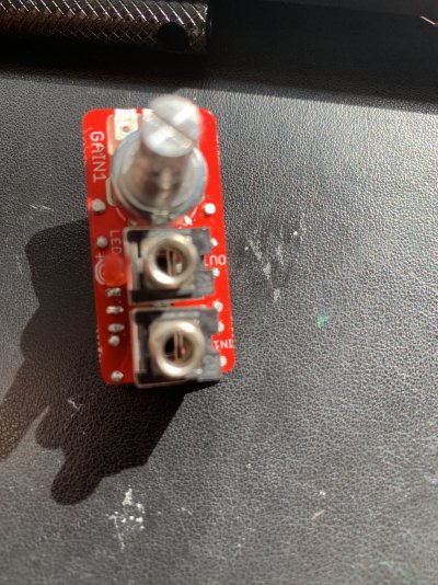

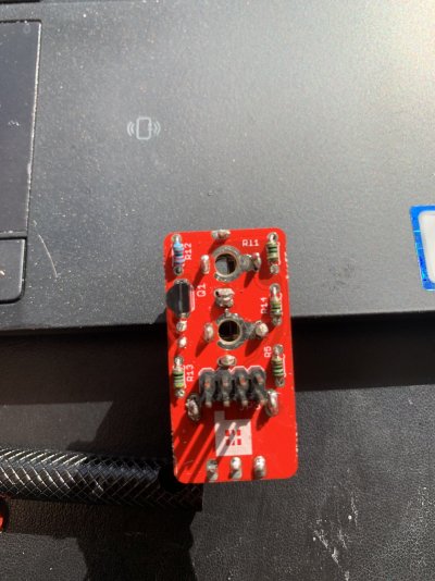

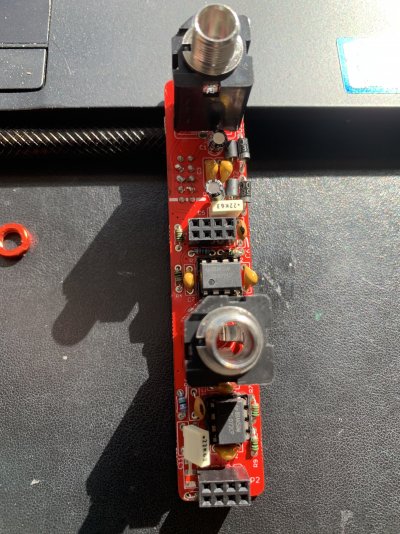

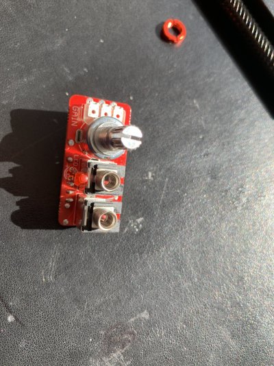

Hi, erstmal Danke für die Tips. Habe versucht nochmsl alle Lötstellen die nicht nach Kontakt riechen könnten nachgelötet (so beschränkt auch meine Fähigkeiten sind)
aber leider ohne Erfolg. Heir mal die Bilder (und denkt in Euren Kommentaren dran: Newbie 😉)

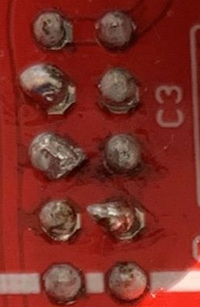

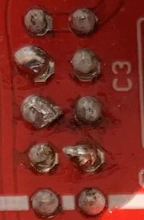

Ich würde heißer löten bzw. die Lötpads mehr erhitzen. Da sehen einige Lötpunkte nicht gut aus (die wo das Lötzinn eine Kugel bildet). Zum Beispiel ganz links das Bild die Lötstellen der beiden Buchsen. Oder ganz rechts die vier Lötstellen um "S/N".

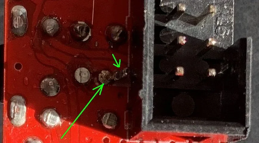

Genau ! z.B. diese hier :

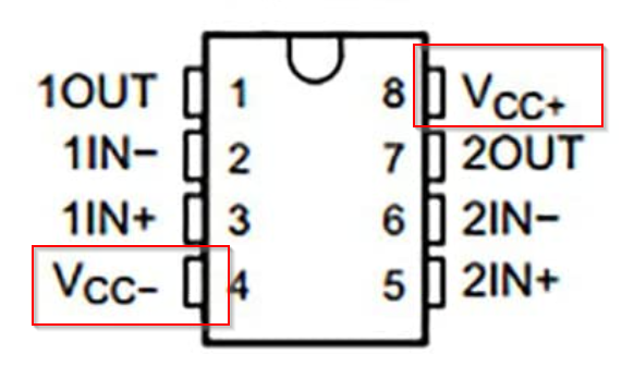

Bist du im Besitz eines Digital - Voltmeter ?
Dann Versorgungsspannungen am IC-Sockel messen .
Diese Stelle sieht auch ungewöhnlich aus (Bilder sind leider etwas unscharf )

+1. Das hab ich mir zur unumstößlichen Regel gemacht - bevor ICs in die Sockel kommen, werden an jedem einzelnen Sockel in den jeweiligen Positionen die Versorgungsspannungen geprüft. Solange da nicht alles 100 % so ist, wie es sein soll, kommt kein IC in den Sockel.
