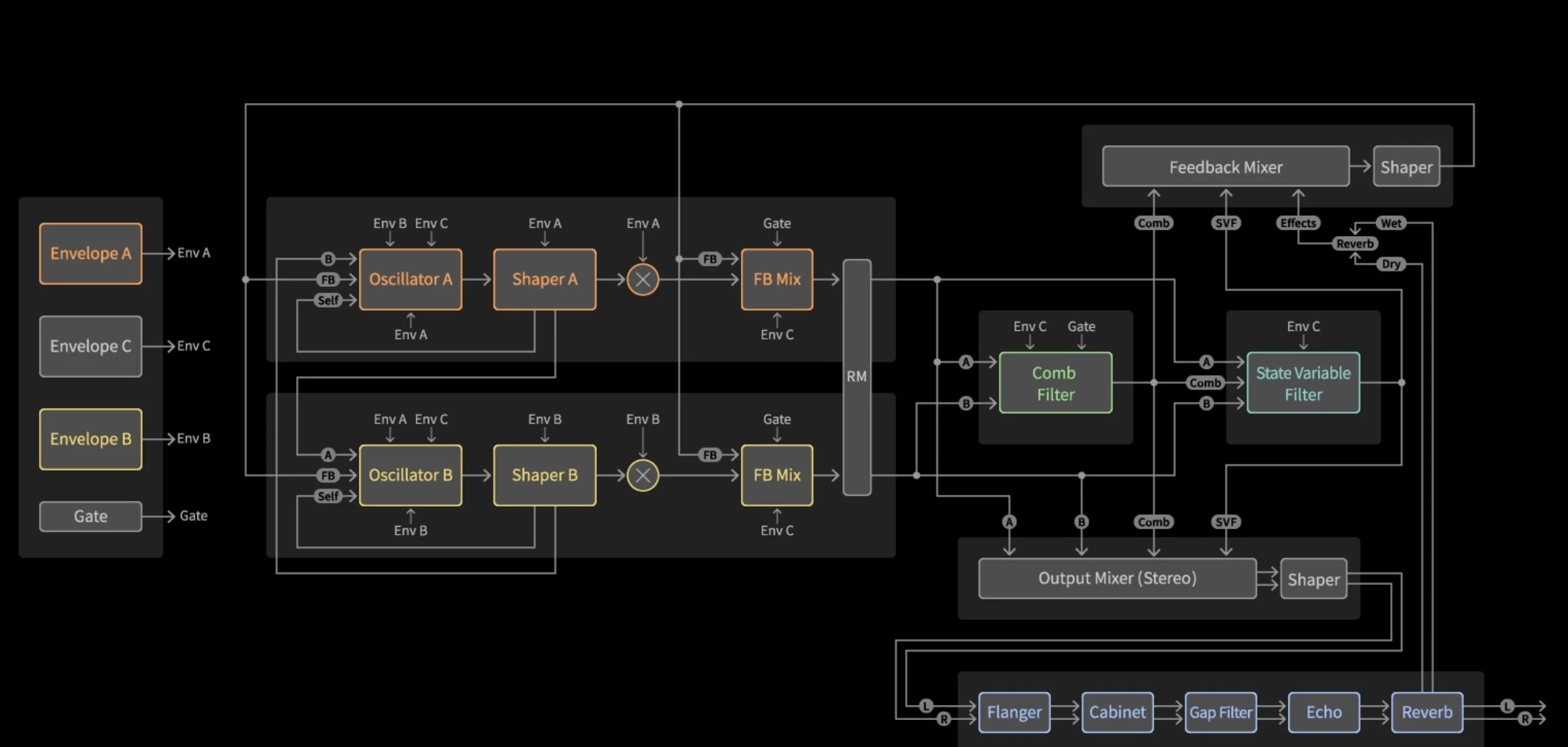

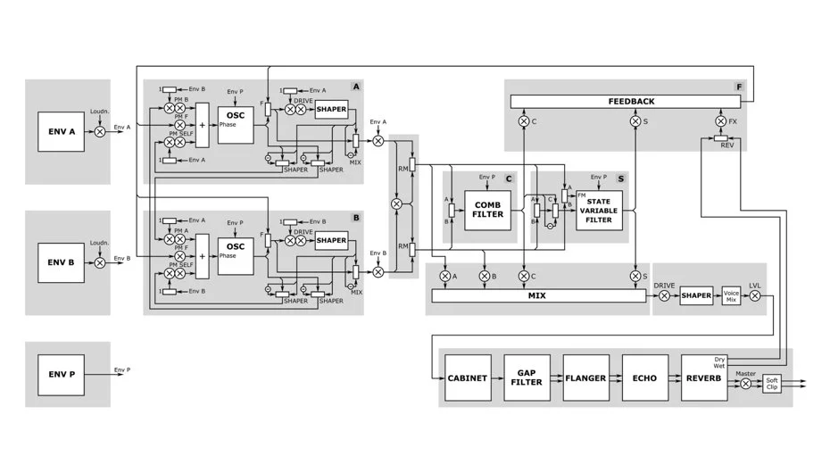

Ich hab mir jetzt nach ca 4 jahren noch einmal alles in Ruhe angeschaut. Das gewichtige Update vom letzten Jahr und die 14 Bit Midi Unterstüzung, Flac Recorder und UI Pad Steuerung haben mich überzeugt. Ich werde mir die Kiste zulegen. Auch weil die Möglichkeit besteht, das Gerät jederzeit zurückzugeben bei 2 % Abzug pro Monat vom Gesamtpreis. Das ist sehr fair geregelt.
  • #206
Mea culpa: ich wusste es nicht, aber C15 ist offensichtlich 100 % NI Kontour - wenn ich beide Blockdiagramme hier unten vergleiche. Das eine von der NI Seite kopiert, das andere von der Nonlinear Labs Seite.
Das Hätte ich schon besser recherchieren können. Steht hier bestimmt irgendwo im Forum.
