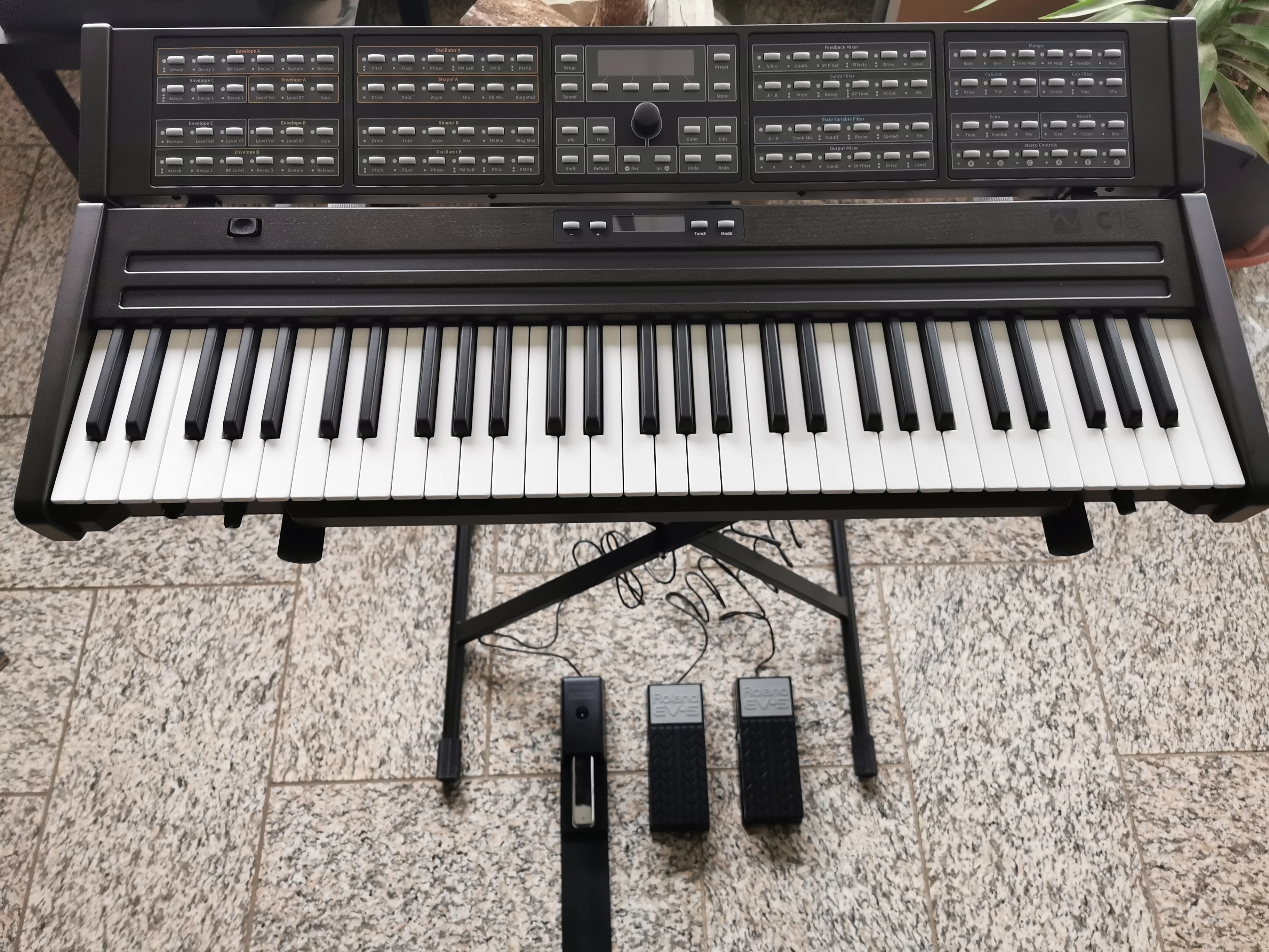

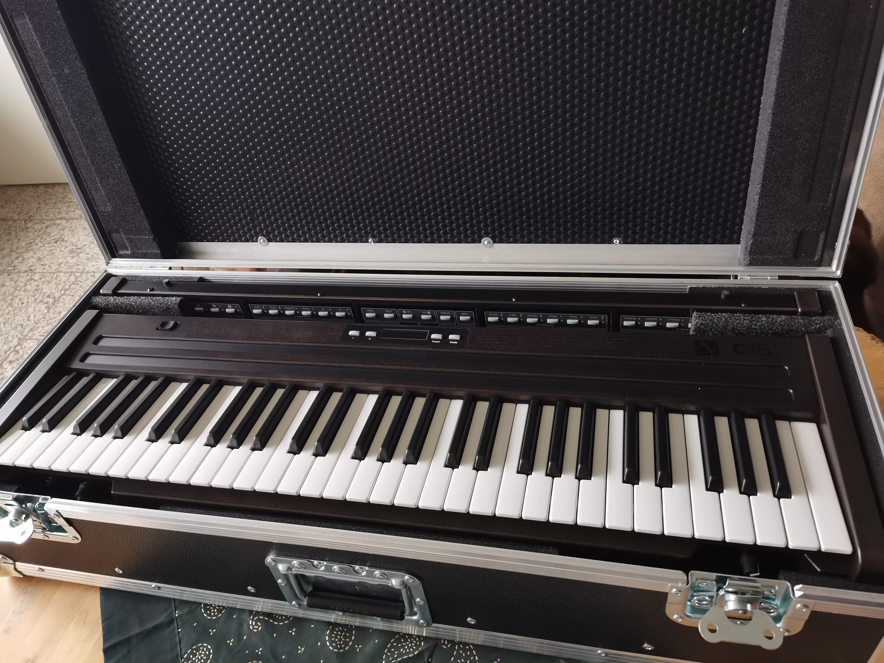

Heute angekommen :-) Ich freue mich schon riesig aufs ausprobieren :-)
