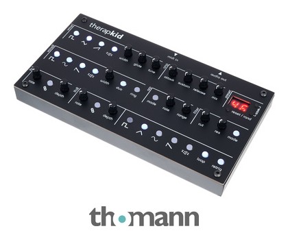

Etwas größer würden mir die Geräte von TE besser gefallen. Hatte bei der Acid8 auch immer das Gefühl von Spielzeug.
das ist aber (leider nur) eine digitale emulation des sid-chips. (anders als der grosse "therapsid", der ja auch ein wenig teurer ist)
Die digitale Emulation eines digitalen Chips? ;-)
Von der Baugröße sieht es ein wenig aus wie ne Volca Kiste, aber mal abwarten klingt schon mal nicht schlecht.
Ich war gerade auf der Seite. Der Alex hat sich mächtig ins zeug gelegt und viele neue sachen rausgebracht.
Ist auf jeden fall eine dicke konkurenz für die volcas.
Ich finde die sachen von twisted elektrons klanglich schon gut wobei man da doch noch bisi was mit nem modularsystem aushelfen muss.
Klingt zumindest für mich alles fetter wie volcas.
Das stimmt auch wieder. Wobei ich mir gerade einen 20jährigen vor dem c64 vorstelle. Den Blick würde ich echt gerne sehen :)

Gestern bekommen und ein paar Stunden gespielt.
Bedienung: super einfach
Sound: fehlte mir noch
Das Ding macht Spaß und man braucht sich kaum etwas bezüglich der Bedienung zu merken. :)
Zusammen mit dem SQ-1 kann man sicher einige Stunden mit der kleinen Kiste verbringen.
Die Regler könnten etwas größer sein. EG für Filter wäre schön. und und und - Aber dann hätte man wieder eine ganz andere Kiste.
Also ich persönlich mag die Beschränkungen und finde, da kann man echt viel draus machen. Solange die Potis halten kommt man damit gut klar.
Der einzige Nachteil, den ich bis jetzt gefunden habe, ist die "Zwei-Hand-Bedienung". Da muss eben mal ein Tesastreifen die Taste unten halten oder es läuft der SQ-1. ;-)
Ansonsten finde ich das Ding für den Preis sehr in Ordnung. :)
