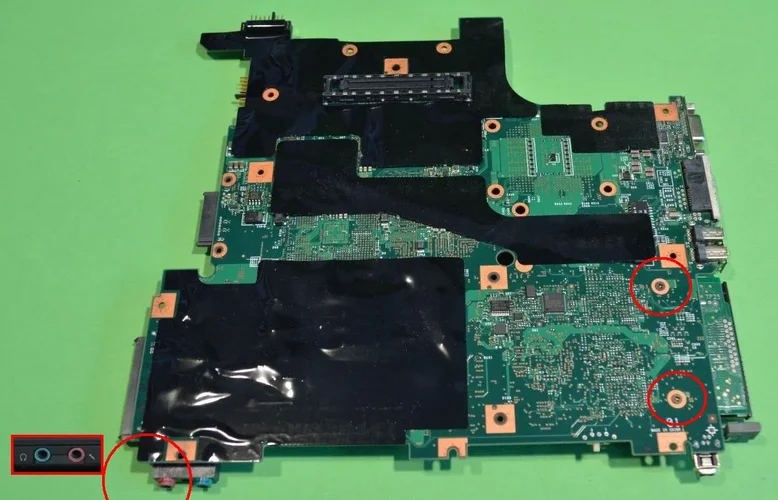

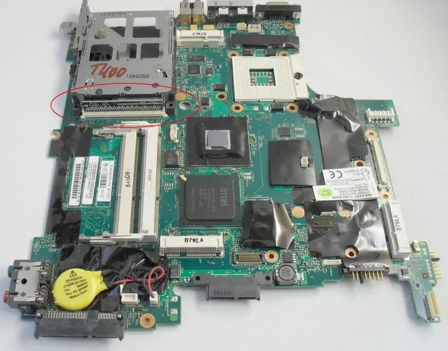

Geht folgendermassen:
1.)
Slot besorgen.
Du siehst den weißen Steckplatz (rot markiert)
2.)
MoBo ausbauen (hat Lenovo [IBM] sehr überlegt gemacht).
Das es halt viel Geld kostet, wenn man es umrüsten will.
3.)
Schrauben sind von unten nach oben in den Käfig geschraubt, deshalb MoBo raus (anstatt Gewindebuchsen von unten einzulöten).
Die beiden Schrauben (rot markiert) heraus, Slot aus dem Steckplatz ziehen, neuen rein, anschrauben, zusammenbauen.
Ja, es ist ein Mic integriert und es gibt auch eine Buchse vorne (siehe Bild 2, dort ist sie mit dem Mic Symbol drauf) bzw. eine an der Docking-Station.
"Normale" Laptops können den Mic Eingang als Line In umstellen, wie das auch bei unserem Gear geht. Hier scheint es nicht zu gehen.
Ist halt einer, von vielen unerklärlichen Lenovo Besonderheiten.
WebCam und Fingerprint Reader sind Optional. Kann aber alles nachgerüstet werden. Steckplätze sind vorbereitet. Fehlen immer nur Kabeln und Blenden.

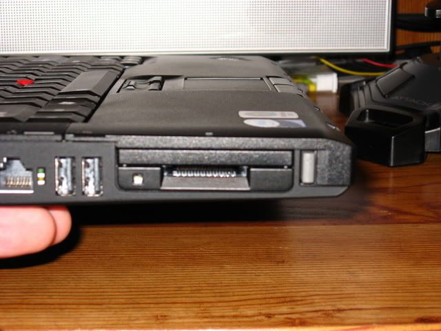

T400
Das ist jetzt zwar nicht mein Foto, bei meinem T400 sieht es aber genau so aus:
Wird wohl die Kombination ExpressCard 34/54 + SmartCard sein.
