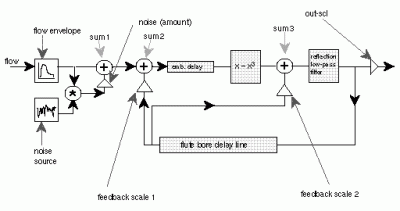

Hallo zusammen,
aus einem vereinfachten Flötenmodell im Netz habe ich einen Pure Data Patch gemacht, der mit einem Breath Controller gesteuert wird.
Das Modell berücksichtigt nicht die Löcher in der Flöte, sondern steuert die Tonhöhe gewissermaßen durch verschiedene Rohrlängen. Per Modulationsrad kann das System einen anderen Arbeitspunkt annehmen - ähnlich dem Überblasen einer Flöte.
So sieht das Modell aus:

Und das ist die Bedienoberfläche. Das Tremolo wird über Aftertouch, Fußschalter oder automatisch gesteuert. Die farbigen Slider in der Mitte dienen bloß als Display für Parameter, die sich bei m spielen dynamisch ändern - eine andere Anzeige war mir in PD zu kompliziert.
Mit dem Ergebnis bin ich schon ganz zufrieden, das Spielen macht jedenfalls Spaß. Man braucht halt einen Breathcontroller. Was meint Ihr?
