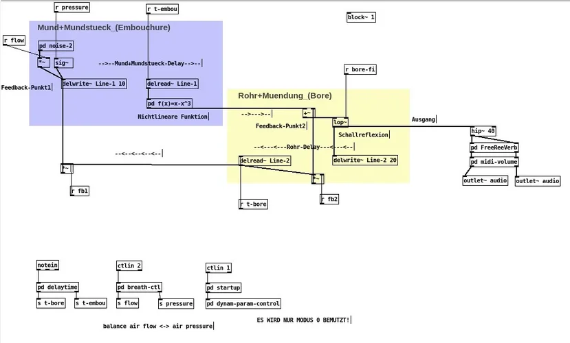

aus einem vereinfachten Flötenmodell im Netz habe ich einen Pure Data Patch gemacht, der mit einem Breath Controller gesteuert wird.
Das Modell berücksichtigt nicht die Löcher in der Flöte, sondern steuert die Tonhöhe gewissermaßen durch verschiedene Rohrlängen. Per Modulationsrad kann das System einen anderen Arbeitspunkt annehmen - ähnlich dem Überblasen einer Flöte.
So sieht das Modell aus:

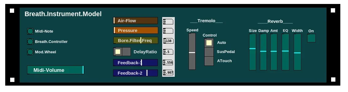

Und das ist die Bedienoberfläche. Das Tremolo wird über Aftertouch, Fußschalter oder automatisch gesteuert. Die farbigen Slider in der Mitte dienen bloß als Display für Parameter, die sich bei m spielen dynamisch ändern - eine andere Anzeige war mir in PD zu kompliziert.
Mit dem Ergebnis bin ich schon ganz zufrieden, das Spielen macht jedenfalls Spaß. Man braucht halt einen Breathcontroller. Was meint Ihr?

Beim Tremolo ist die Geschwindigkeit konstant, also per Slider einstellbar, und die Intensität wird per Aftertouch geregelt. Das ist bei Synths ja meistens auch so - ein guter Flötist macht sein Tremolo dagegen selbst und kann die Geschwindigkeit beim Spielen variieren.
Ich könnte mal eine zufällige Schwankung des Tempos ausprobieren, das darf aber nicht zu heftig sein, sonst klingts albern. Und zufällige Abweichungen von der Sinus-LFO-Wellenforn.
Danke schonmal für den Denkanstoß :)

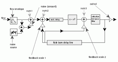

Das Modell hab ich aus einem wissenschaftlichen Artikel im Netz, da gibt's jede Menge PDFs zu ähnlichen Themen. Die Mathematik dahinter hab ich allerdings nicht kapiert....
(Cook, P., "A Meta-Wind-Instrument Physical Model, and a Meta-Controller for Real Time Performance Control", Proceedings of the ICMC, 1992.)
Entscheidend war aber, das Modell über zwei Oktaven stabil zu halten - mehrere Parameter müssen dabei frequenzabhängig verändert werden, und bis ich die beiden stabilen Arbeitspunkte gefunden hatte hat's auch gedauert.

@fanwandler:
Das Anblasgeräusch variieren - dazu fällt mir in dem obigen Modell erstmal ein, das Verhältnis von "flow" und "noise" änderbar zu machen. Das ist aber ziemlich sensibel. Die Steuerung dazu würde ich lieber aus dem Breath Controller ableiten als aus einer Hüllkurve, was in Pure Data ja auch geht.
Euer Feedback ist jedenfalls echt ermutigend - ich bleib dran!
Genau die gleiche Grafik hatte ich damals auch ... :floet:
Und ja: das ganze über einen weiteren Bereich stabil zu halten, ist äußerst kniffelig. Aber eine echte Flöte hat ja auch keinen allzu großen Tonumfang.

Das Tremolo, das etwas zu statisch klang, hab ich auch verändert. Der LFO wird jetzt etwas schneller, wenn die Modulation zunimmt, das soll lebendiger klingen.
