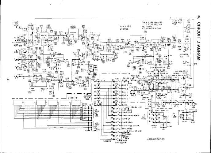

Hallo freaks,
gibt es eine Möglichkeit die Parameter des Delay-Boards zu Real-Time-Parametern zu modifizieren? (z.B wie beim Moog-Slayer Mod). Freu mich auf Vorschläge/Links/Anleitungen etc.!
Grüße
Steflonski
Hi,
gerade den Schltplan angeschaut, müsste gehen, im Anhang der Plan.
Ich nehme an du meinst den Chorus?
Pin 7 vom MN3102 bekommt ein Clock Signal, das man selbst generieren könnte....

danke! leider hilft mir das nicht wirklich weiter, ich meinte schon das Delay-Board - auf dem Poly800 Mk2...
achso, sorry, hatte das MK2 nicht gelesen...
Also die machen das mit dem Delay ja:
http://www.circuitbenders.co.uk/synthmod4.html
ist also möglich.
Schaltplan vom MK2 habe ich jetzt nicht gefunden, aber hier mein Tip:
mach deinen Poly800 auf, schau dir das Delayboard an, sind bestimmt trimmpotis drauf. Einfach mal dran drehen und dann gegebenenfalls durch Potis ersetzen.
ja, da sind trim-potis drauf auf dem board. allerdings weiß ich nicht wie sie aufgebaut sind (haben eine andere Bezeichnung als die vom Filter) - daher weiß ich nicht ob sie logarithmisch sind und welcher wiederstand vorliegt. und die typen von circuitbenders geben diese infos natürlich nicht raus, die wollen ihre pfunde abkassieren...
Trimmer sind idr. linear.
und den Wert zu ermitteln ist auch nicht schwer.
den wert zu ermitteln ist nicht schwer, das stimmt. aber darauf dass trimmer i.d.R. linear sind kann man sich nicht wirklich verlassen - die vom Filter waren auch log-Taper-Resistors - aber ich probiers jetzt einfach mal aus...
