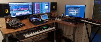

  • #115
Die Benutzeroberfläche ist nicht unbedingt nach meinem Geschmack. DualScreen ist schlecht bzw. garnicht umgesetzt. Und das Farbmodell sagt mir auch nicht sonderlich zu. Aber das ist nebensächlich. Wichtig ist mir ein solides MIDI-Timing. Und da hat sich Studio One bisher keinen Ausrutscher geleistet. Das für ne Gratisversion - Respect!
Wie kommst du da drauf? Meinst du auf verschiedene Monitore verteilt? Ich habe S1 auf 2 Monitoren. Linker Monitor = Arrange Fenster und Rechter Monitor = Mixerpage.
Siehe Bild unten!
Zudem lassen sich die Farbschemata nach belieben anpassen. Von einfach bis LSD Rausch! ;-) ;-)
