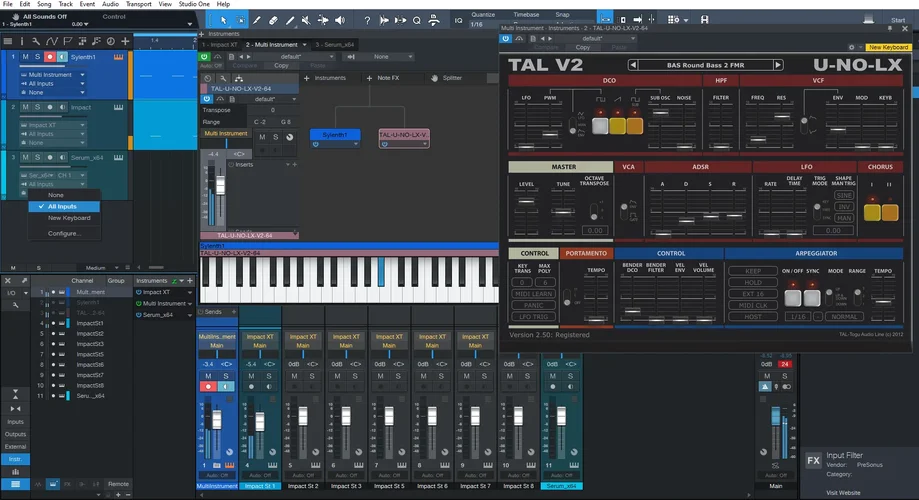

Wie geht eigentlich internes Midi routing?
hab folgendes setup.
Track 1: multiintrument mit Sylenth + Tal-U-NO
Track 3: Serum
Im Tal-U-NO hab ich den Arpeggiator eingeschaltet.
Jetzt würde ich gerne die Midi Out events aus dem Tal im Serum Track aufnehmen und abspielen.
Nur wo sage ich in Track 3 dass die Midi events aus Track 1 vom Tal-U-NO kommen? Ich sehe nur "All Inputs".

Die inputs die du dort siehst, sind Ausgänge von externen Geräten. Kopier doch die Events auf die Serum Spur

ok, aber die events kommen ja bei mir vom Arp im Tal synth, der auf Track 1 liegt. Idee war ja diese Midi Noten in Track aufzunehmen. Müsste eigentlich nur irgend wie TRack 3 sagen dass der Midi Inout von Track 1 / Tal-U-NO stammt.

Hat denn der tal arp einen Midi Ausgang? Den man routen kann? Oder spielt der nur intern im Tal?
Sonst nimm doch einen Arp als Midi effekt. Und lass den unisono auf Spur 1 und 3 wirken

Genau der Tal hat nen Midi out über den gehen die Arp Noten raus. Ich hab da gerade im Tal ein schönes pattern laufen und möchte das auf Track 3 aufnehmen (und bischen nachbearbeiten)
Heisst es gibt dann aksi keine Möglichkeit Midi events intern von einem Track in einen anderen zu routen? hmm...

Liegt am Tal Plugin das es nicht geht.

Ich glaube das liegt nur daran weil Tal im multitool nach aussen für andere Tracks nicht zu sehen ist.
Tal läuft jetzt im eigenen Track und damit kann ich Tal auch als Input Quelle in anderen Track auswählen. Damit hab ich auch die Arp sequence aufgenommen.
Also es geht scheinbar wirklich nur, wenn es kein MI ist.

Hatte nur den Tal getestet und mit dem ging es bei mir nicht, allerdings mit anderen VSTi schon, dann habe ich Multi erst garnicht getestet.
Noch so als Idee, du könntest ja alle drei Spuren verbinden oder halt zwei, und von einen der beiden den Output an die dritte Spur schicken.

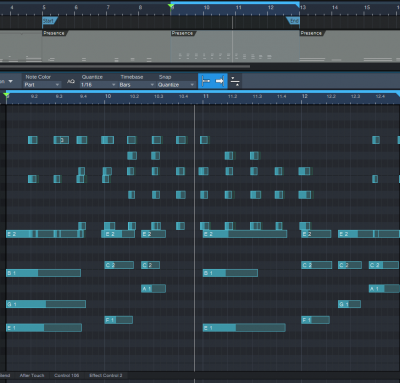

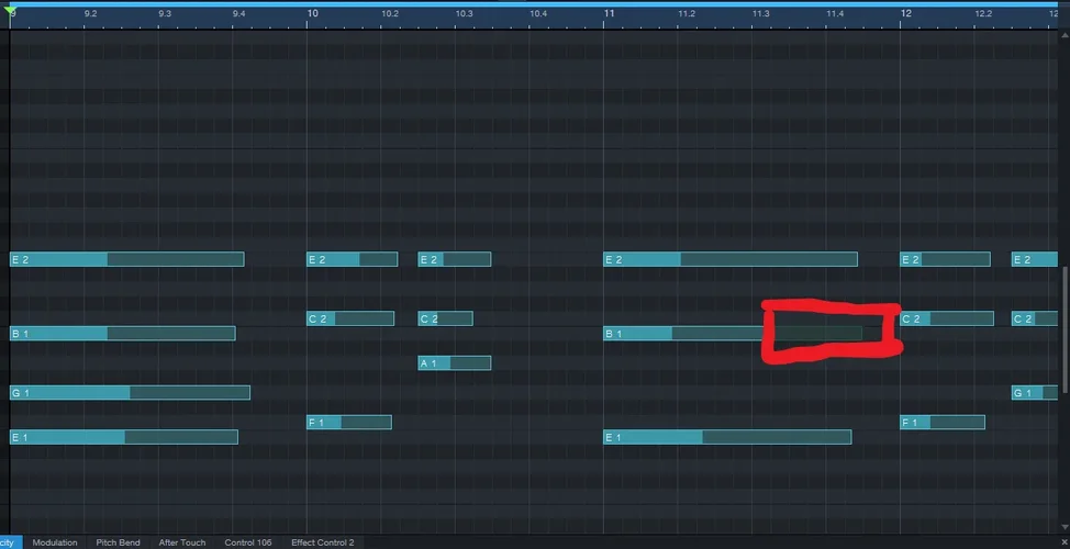

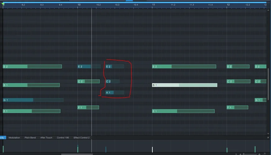

Kann das passieren dass wenn man Midi aufnimmt man in dem clip hinten den Midi Noten noch einen 2te Mid Noten Layer hat?
Was ich gemacht habe:
Einen Durchgang aufgenommen (kein overdub etc)
Dann (mher durch Zufall) die Note B1 in der Länge kürzer gemacht.
Dahinter kam plötzlich noch ein Mid event zum Vorschein... da hab ich drauf gecklickt...
Jetzt wurden einige Events hellgrün andere blieben in dem dunkelgrün.
Da komische die Midi Events in dunkelgrün werden gar nicht gespielt. Zb hab ich den Chord (siehe unten im Bild) im roten Rechteck nachträglich reingemalt aber von dem kommt kein Sound.
Sehr komisch.

Ghost Edit? Hast Du Clips aus verschiedenen Spuren gleichzeitig ausgewählt? Dann siehst Du die MIDI Events überlagert, sehr gut zB für Abgleich von Harmonien auf verschiedenen Spuren.

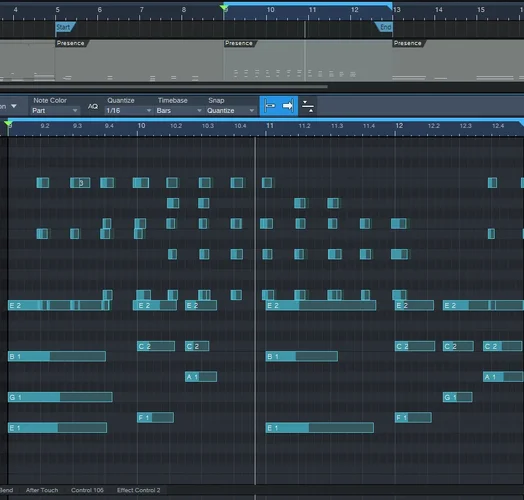

Ja kann sein.. Gerade noch was bemerkt....
Ich hab den Clip von vorhin nach rechts geschoben um Platz zusammen für nen neuen Clip.
Wieder was aufgenommen in dem neuen Clip. Aber in dem Clip sind noch die Events aus dem ersten Clip vorhanden.
Oben in de timeline sieht man nur die neuen Events. Im Editor stehen aber noch die alten Mid events.

Beim ersten Bild ist, denke ich, die eine Note gemuted. Bei Bild 2 hast du wohl zwei Events, die auch in einer Spur sein können.
ob und wie midi als solches von instruments wieder zurück in spuren geschickt werden können, in denen dann ja wieder instruments sind, hängt von der DAW ab.
es gibt dabei nämlich das grundsätzliche problem, dass man loops erzeugen könnte.
das war so ganz grob der hintergrund der einführung von speziellen midi plug-ins in der VST SDK.
wenn du ein bischen hacken kannst, kannst du versuchen deinen TAL synth in ein effekt plug-in umzumünzen und ihn dann entsprechend auch als effekt plug-in zu laden.
ich mache das hin und wieder wenn / weil ich nicht genug instrument slots habe.

Ich glaub der Grund ist weil ich nen Track per Duplicate Track (complete) kopiert hab.
Irgendwie bleiben die clips der beiden Tracks dann miteinander "verbunden"

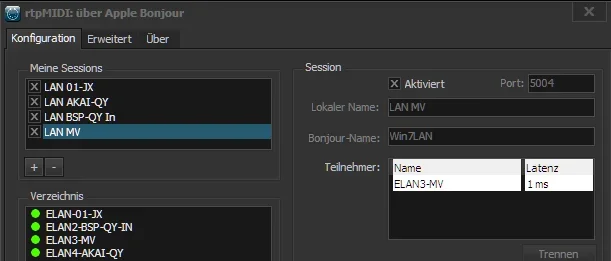

ich haben extra mal Studio One Prime runtergeladen und wir das angeschaut. Das ist eigentlich total easy und ich wüsste nicht wo so eine Meldung das es nicht verbunden ist auftauchen sollte. Es gibt ja keine Prüfung ob das funktioniert.
Kann es sein das dein setup über Netzwerk-Midi nicht korrekt ist? Das ist ziemlich tricky, besonders unter Windows. Oder funktioniert der Midipart? Kannst du Midi vom Computer an einen Synth schicken?
  • #203
Hast Du das rtpMidi Protokoll samt Tool installiert ? Das muss eingerichtet werden , damit in Studio One das Interface auftaucht. Ist zwar bei mir ein Midi4+, denke aber beim Mio ist das ähnlich.
Hat das Mio auch einen USB Anschluss zum PC ? Dann würde ich vielleicht erstmal den nutzen, bevor Du Dich an die die Netzwerk Konfiguration machst, die ist nicht ganz ohne für einen Laien. Über USB kannst Du dann auch mal das iConfig oder das neue Auracle oder wie das heisst starten und Dich ein bisschen mit dem Mio vertraut machen, was die Ports und deren Benennung, das Midi-Routing etc. angeht .
genau ich würde auch dazu raten erstmal USB zu probieren, das ist etwas leichter einzurichten .. aber daher auch meine Frage ob Midi senden überhaupt funktioniert

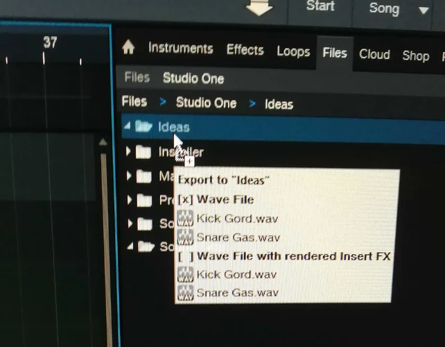

Ich habe nen Beat auf 2 Audiotracks (kick und snare). Jetzt wollte ich das als "idee" in den Filebrowser ziehen.
In Ableton kann man ja so die ganze Spur inkl. Effektplugins speichern.
Also habe ich das alles markiert und mit links rüber zum Filebrowser gezogen.
UNd während ich als die linke Maustaste gedrückt halte kam dieser Dialog.
a) wie soll ich das was auswahlen? Ich habe doch die Maus in der Hand! :)
=> Mit ALT / CMD Taste kann man auswälen.
b) Sieht nicht aus als würde Studio die Tracks speichern sondern nur das Kick bzw. das Snare sample rendern. Kann man auch Tracks (mit allem drin) in so einen Ordner speichern?
c) Wenn ich eine Loop (1 bar) in Ableton bounce dann kann ich die render Länge vorgeben. Zb. 64 bars.
Dann wird das Audiofile 64 x diese 1 bar loop haben.
In Studio habe ich das nicht gefunden. Ich muss im Arranger wirklich 64 mal das 1 bar pattern kopieren und dann normal exportieren.

Danke ich hab den Fehler gemacht und den Track per drag and drop in den Browser gezogen.
Man muss aber den clip / event nehmen, dann geht es.
